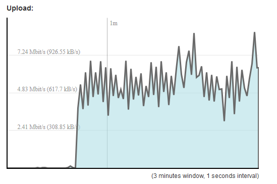

Edit :
Premier Screen avec le bug ou en bleu on peut voir uniquement la VDSL2 Free qui plafonne plus ou moin à 8 M

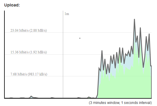

Second screen suite au redémarrage du routeur 4G / Overthebox ou j'effectue le même transfert de fichier
Vert = Routeur 4G Free
Bleu = VDSL Free

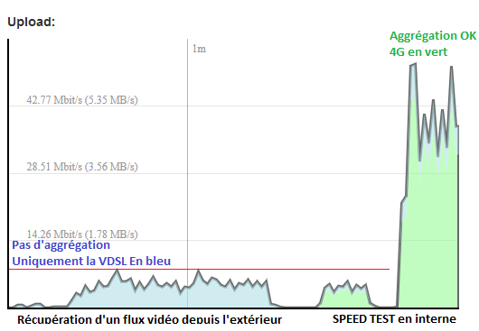

pour info un petit test réalisé récemment sur le problème d'Upload non agrégé alors que le download est OK :
- Upload KO dans le premier cas sur l'accès à une vidéo de l'extérieur (port TCP random)
- Upload OK dans le second cas sur un speed test (port http / TCP 80)
les 2 tests sur le screen ci dessus sont réalisé sur 1 minutes, et l'on peut se rendre compte qu'en fonction du type de flux, l'upload peut fonctionner correctement.
Dans le 1er cas la connexion est initialisé depuis l'extérieur, alors que dans le second elle est initialisé depuis l'intérieur ? une piste à creuser ?
Je continue mes tests !!!

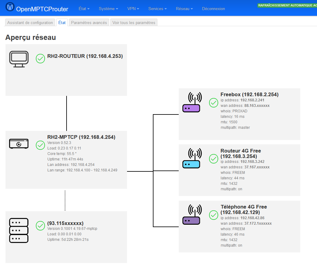

J'ai l'impression que le fait de passer les interfaces ADSL en 'master' et 4G en 'enabled' semble régler le problème malgré que se soit déconseillé par OVH. Je suis en test depuis 1 semaine et je n'ai pas constaté de ralentissement.
@JordanP1 c'est que tu as fait sur ta dernière config.
