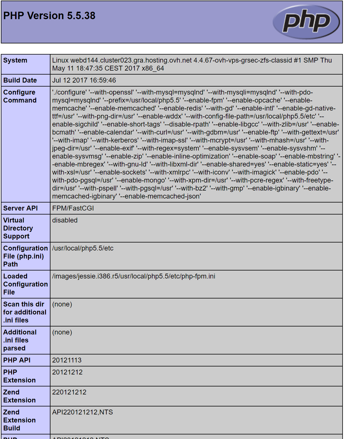

Néanmoins, pour preuve de mes dires, un petit screenshot d'un php.ini qui montre qu'on est sur OVH (gramont en l'occurrence) sur un 5.5 en fpm :
Sébastien

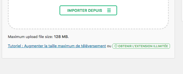

Je ne suis pas un perdreau de l'année..
Sans :

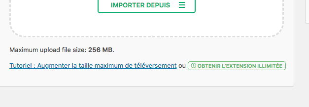

Avec :

Super merci ! ça a marché nickel pour moi. Bien mettre le .user.ini sur le root et pas dans www ou un autre sous-dossier.
