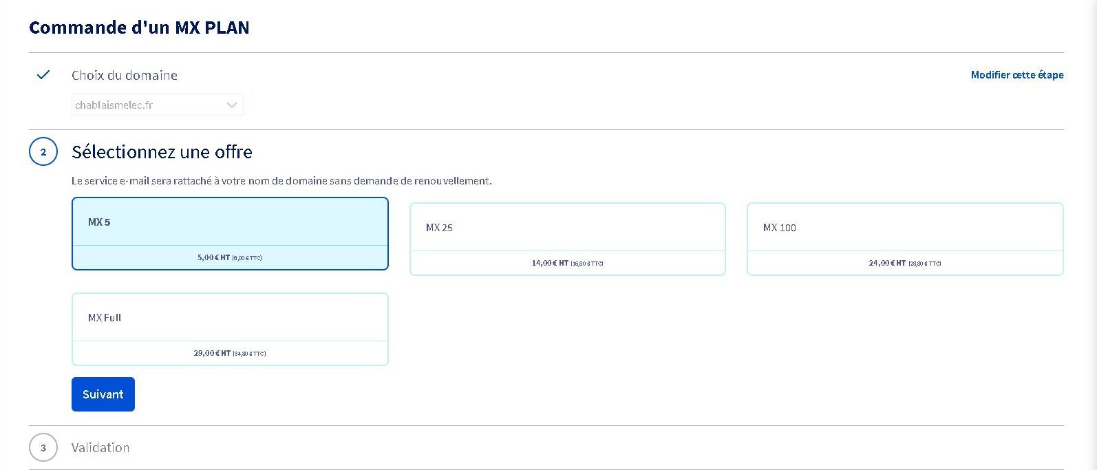

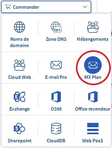

1/prendre un MX plan chez OVH.
cela va de MX5 à FULL
->vous pouvez créer 5 boîtes mail à FULL
->suivant vos besoins a vous de choisir.

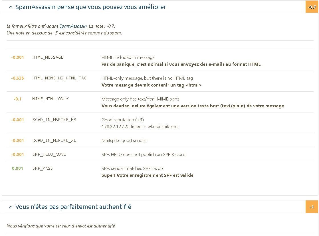

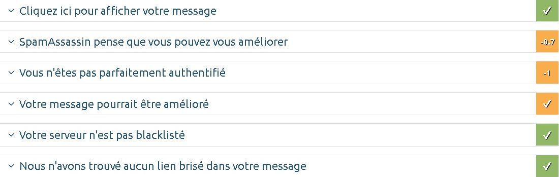

voici les résultats
https://www.mail-tester.com/test-hxwfb13sw
tu as raison, il y a du progrès a faire^^
Non c'est un beau score, normalement on a 9/10 en sortant de chez OVH (parce que pas de DKIM) ; mais le -0,7 est basé sur le contenu (si on dit juste "test" ça vaut à peu près -2).
Il n'y a pas moyen de faire mieux à partir d 'OVH.

Bonsoir Fritz2cat.
il y a des points positif et 1 gros point négatif (que je ne comprend pas, par rapport à OVH).
l'IP reverse c'est fait , j'avais fait le secondaire dans kimsufi.

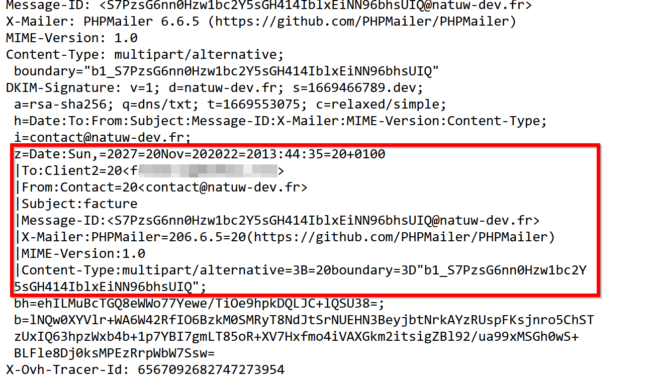

J'ai voulu mettre en place le DKIM, mais voilà on est limité dans 1tester.comtester.com par jour (3).
Du coup j'ai chercher ailleurs.
https://dkimvalidator.com =>nickel
et ceci mais c'est l'enfer actuellement.
https://mxtoolbox.com/

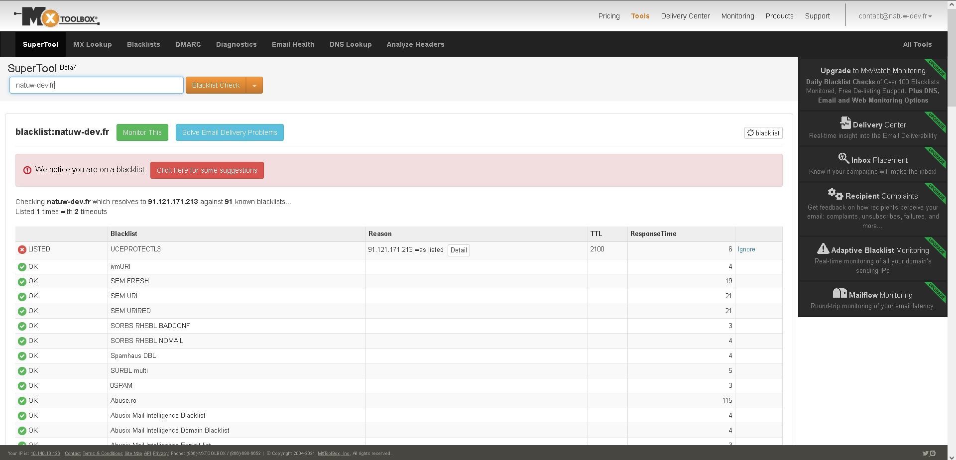

Je vous explique l'énorme soucis que j'ai.
=>j'ai fais plein de tests de réglage avec dkimvalidator, j'ai presque réussie de dkim pour une raison que j'ignore j'ai juste la vérification de la signature que ça marche pas.
J'ai voulu vérifier sur un autre site.
https://mxtoolbox.com/ =>seulement quand j'ai rentré les données il a blacklister le domaine.
c'est l'offre à 0euros.
Mais voilà ce que je trouve impressionnant:
dès que j'envoie un mail a ma boite perso=>ca marche
dès que j'envoie un mail à dkimvalidator impossible il a bloqué et en plus dans ma boîte perso il m'envoie un mail comme quoi il a bloqué mail.
Je ne sais pas comment cela fonctionne mais ce site, arrive a avoir tout les mails que j'envoie et si il pense que c'est un mauvais mail il le blackliste (effectivement le domaine est bien en blacklist).

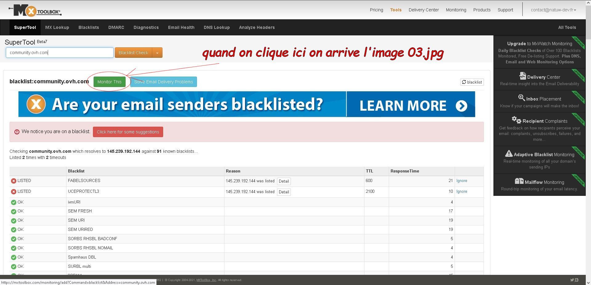

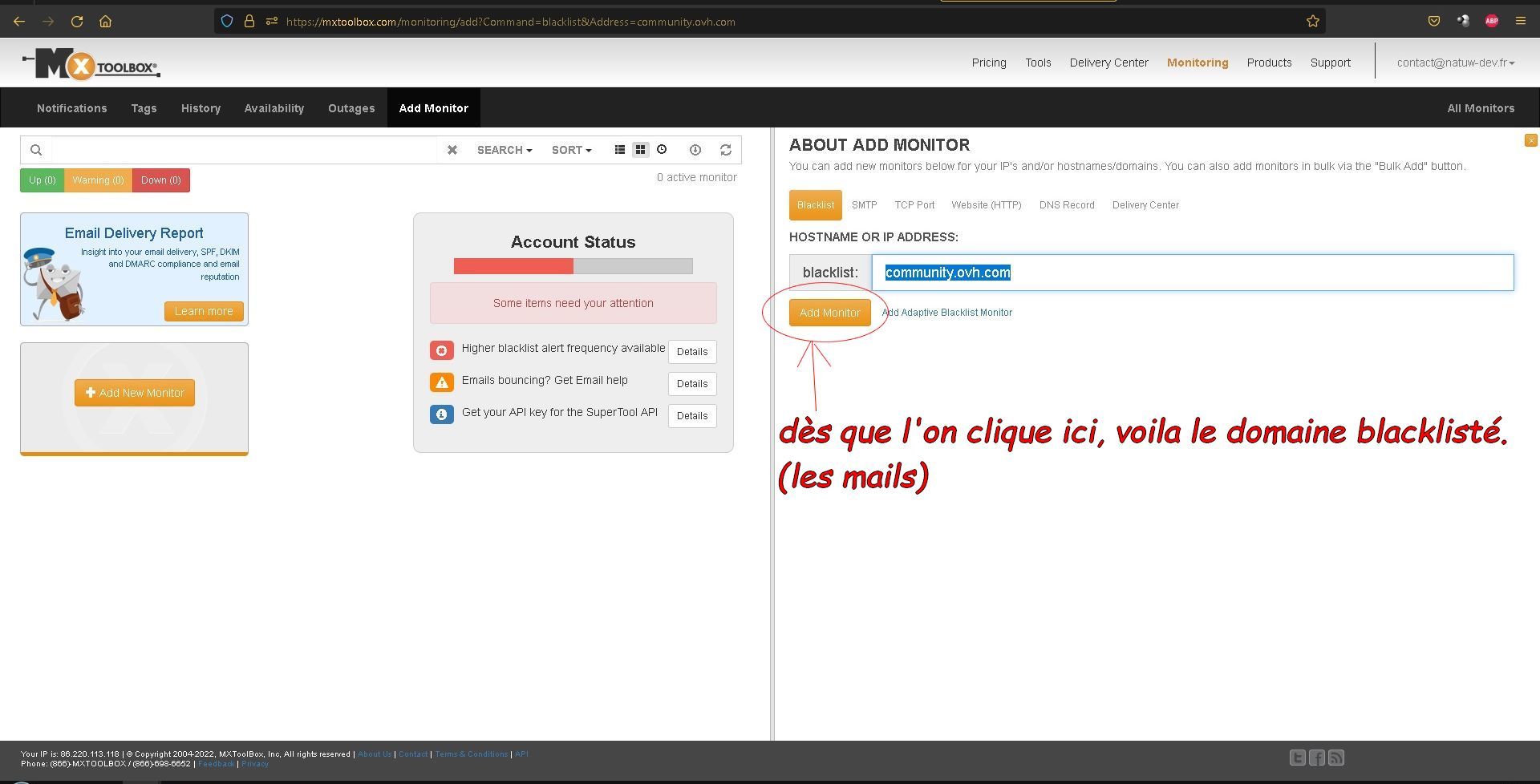

Le complement en image.
la 1er c'est l'état actuel avec mon domaine.
la 2ème c'est ici community.ovh.com=>et oui il y a des mails bloqué (important ou pas je sais pas????)
Il y a qq un qui a déjà fait cette manip!!
Promis c'est pas moi, c'était juste pour vous montrer le fonctionnement et pas créer des soucis supplémentaires.
à la 2ème image dès que l'on clique sur le BP vert on arrive à la 3ème image et la ADD monitor et c"est fini (domaine notamment mail blacklisté)
Dans mon cas, j'ai pas été intelligent, j'ai tout retiré, puis supprimé le compte.
mais voilà j'ai due raté qq chose qq part, car le domaine est toujours blacklisté.

J'ai regardé en détail par rapport à la phrase de janus57.
que mxtoolbox c'est des infos par des actions=>j'avoue il y a une part de méconnaissance de ma part.
vous pouvez toujours ignorer UceL3 c'est de la grosse daube=>Oui j'ai bien compris que c'était un système de pompe a fric.
entièrement ok avec vous.

Si j'ai peut-être bien compris, en réalisant des tests, ils m'ont déclaré en spam, et du coup moi qui suit clean, je ne peux plus rien faire( sans payer).
=>c'était peut-être un hazard que cela c'est passé au moment de mxtoolbox.

Vous avez tout faux.
Tous les gros fournisseurs sont ainsi listés par UCE L3. Dans votre cas c'est l'entièreté des adresses IP de OVH.
Ce n'est pas en faisant des tests qu'on se fait blacklister.
Ce n'est pas en mettant son nom de domaine dans un formulaire qu'on se fait blacklister.

REbonjour
Perso ceci me convient.
https://www.1tester.com/test-r55cmj7qmtester.com/test-r55cmj7qm
mais est-ce important:
-0.1 DKIM_SIGNED Message has a DKIM or DK signature, not necessarily valid
Cette règle est automatiquement appliquée si votre email contient une signature DKIM mais d'autres règles seront également ajoutées si la signature DKIM est valide. Voir immédiatement après.
Si oui, comment je peux faire, c'est à cause de ça que j'ai fait plein de test , et que jai pas arrêter de vous ennuyer.
Si non, je pense que c'est déjà très bien comme ça au niveau sécurité.

Je n'avais jamais vu cette section z= qui reprend tous les champs énumérés dans "h=Date:To:From:Subject:Message-ID:X-Mailer:MIME-Version:Content-Type;" et qui de ce fait seront inclus dans le calcul de la signature DKIM.
D'après https://appmaildev.com/en/dkimfile le mail reçu possède une signature DKIM valable.
```text Alors là, aucune idée j'avoue ça me dépasse beaucoup
