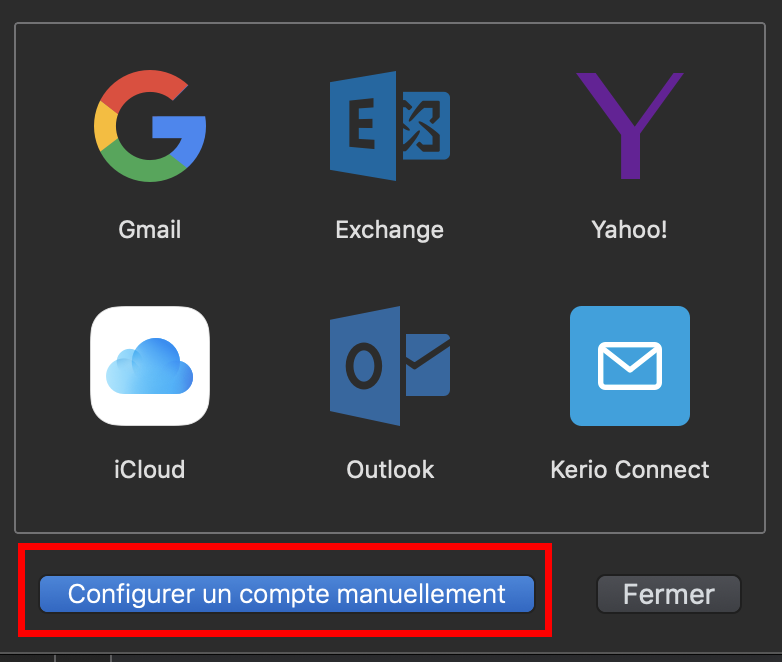

Pour commencer, ouvrez Spark et allez dans l'onglet "Spark" puis "Ajouter un compte"
Ensuite vous avez la fenêtre ci-après qui s'ouvre, faites "configurer un compte manuellement".

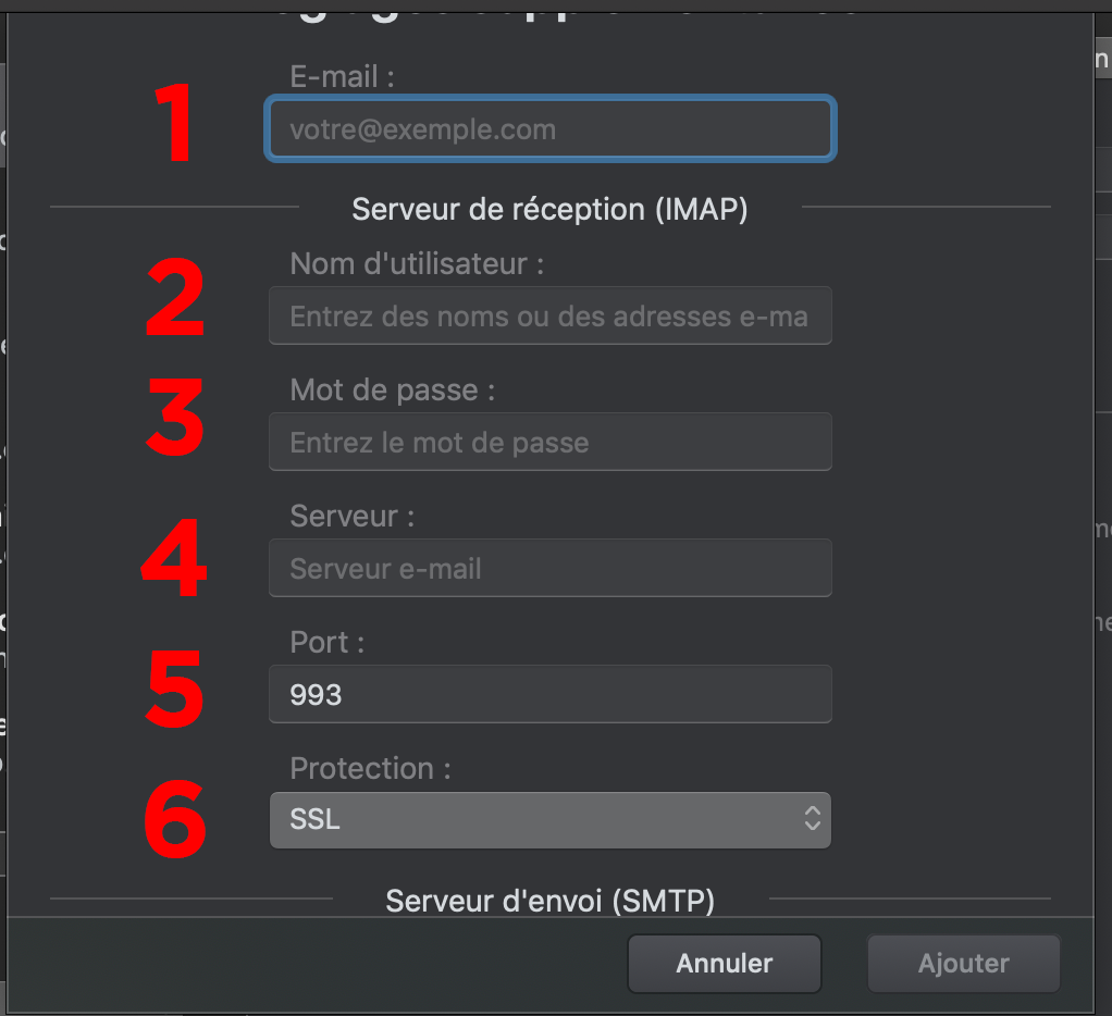

Une fois fait, vous allez cliquer sur "réglages supplémentaires" et vous allez arriver sur l'image ci-dessous.
-- Serveur de réception --
Email ( 1° ) - mail@votre-nom-de-domaine.fr
Nom d'utilisateur ( 2° ) - mail@votre-nom-de-domaine.fr
Mot de passe ( 3° ) - Le mot de passe utilisé pour vous connecter à votre mail depuis mail.ovh.net
Serveur ( 4° ) - ssl0.ovh.net
Port ( 5° ) - 993
Protection ( 6° ) - SSL
-- Serveur d'envoi --
Port ( 5° ) - 465
Les informations ci-dessus concernent le protocole IMAP, si vous utilisez le protocole POP les ports sont respectivement 995 et 465.
En espérant avoir été le plus clair possible pour répondre à votre question.
Excellente journée,
Pierre.

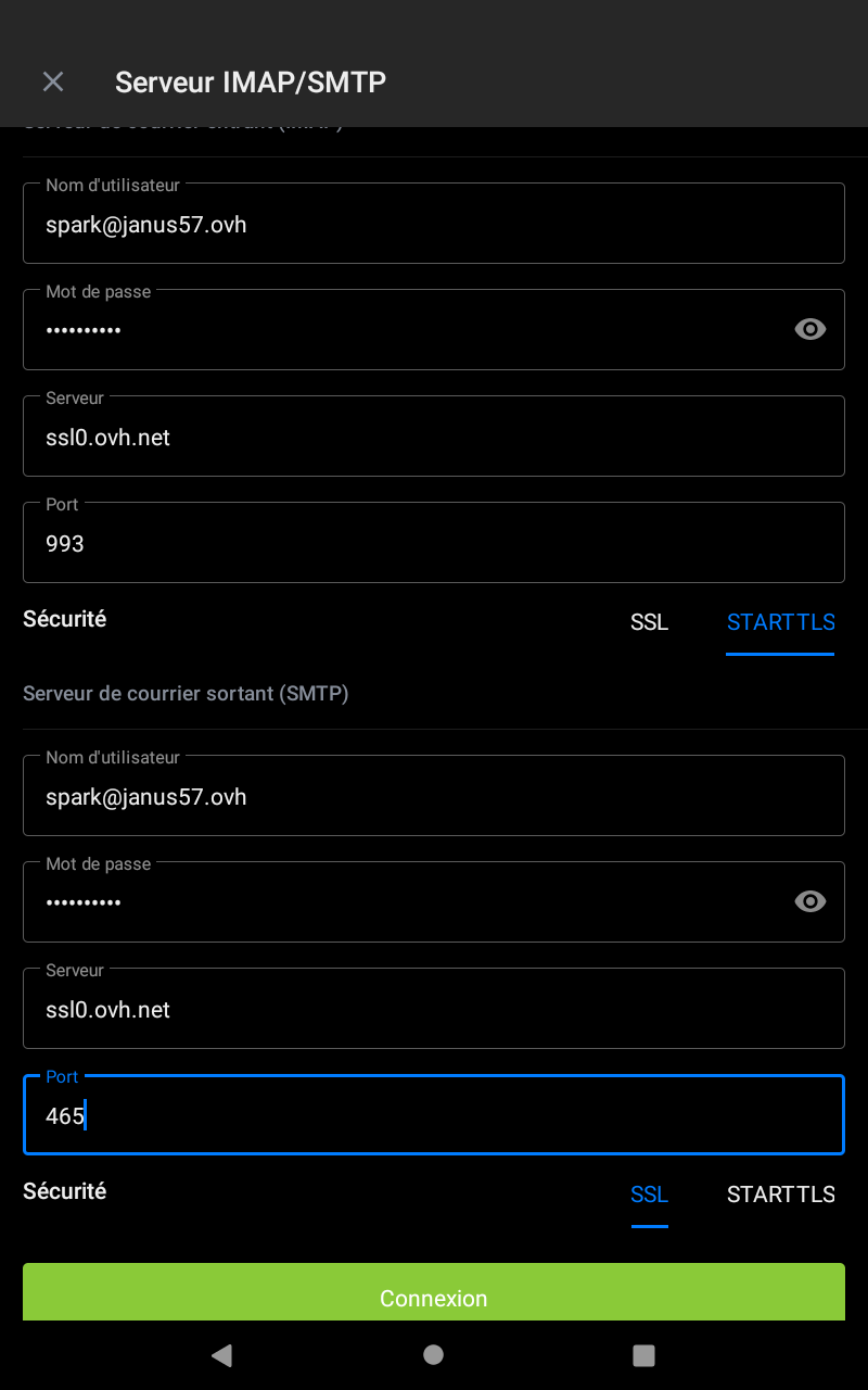

J'ai rencontré le même problème avec une impossibilité de créer le compte avec l'adresse mail pro.
Le problème a été résolu lorsque j'ai mis SSL pour l'IMAP et STARTTLS pour le SMTP
