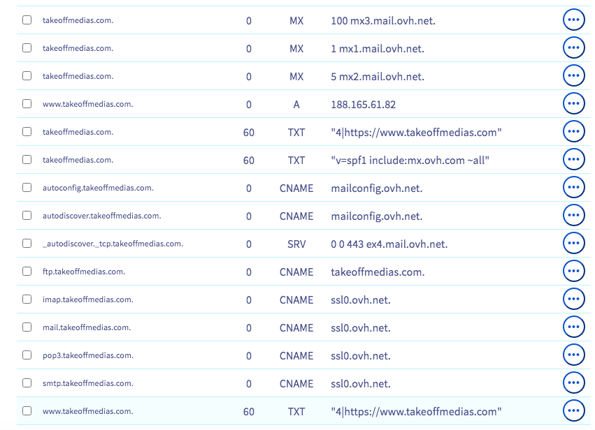

**_Config DNS :_**
**_Redirection :_**
J'ai joins ma config DNS et mes redirection au sujet.

Bonjour @JeromeG39
Supprimer les redirections faites via le Manager OVH.
Les redirections HTTP vers HTTPS ne doivent être effectuées que dans le fichier .htaccess comme indiqué dans mon guide.
Les principes restent les mêmes pour toute la première partie de mon guide.
Attention le fichier .htaccess de on guide est dédié WordPress
