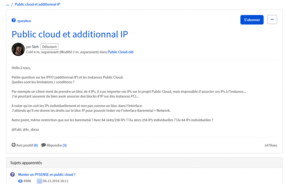

Hello à tous,
Petite question sur les IPFO (additionnal IP) et les instances Public Cloud.
Quelles sont les limitations / conditions ?
Par exemple un client vient de prendre un bloc de 4 IPs, il a pu importer ses IPs sur le projet Public Cloud, mais impossible d'associer ces IPs à l'instance...
J'ai pourtant souvenir de bien avoir associer des blocks d'IP sur des instances PCI...
A noter qu'on voit les IPs individuellement et non pas comme un bloc dans l'interface.
J'attends qu'il me donne les droits sur le bloc IP pour pouvoir tester via l'interface Baremetal > Network.
Autre point, même restriction que sur les baremetal ? Avec 64 slots/256 IPs ? Ou alors 256 IPs individuelles ? Ou 64 IPs individuelles ?
@FabL @le_sbraz

Hello @Sich,
Quelle est l'erreur que tu as (si tu en as une) ? As-tu contacté le support ? Dans un projet cloud, j'ai un onglet "Public IPs" dans lequel je vois mes IP et je peux les attacher à une instance.
Hello,
J'ai eu tt un échange avec MaxR du support Twitter, et au final j'ai laissé tomber les blocs IPFO sur ce projet, le client passe sur des IPs individuelles, ça lui va tt aussi bien.
Les blocs c'est + utile en mode rattaché au vrack, mais ce n'est pas l'objectif du client vu qu'il veut un maximum de variété dans les IPs (oui, le mythe des SEO et leurs IPs != / site)...
Si tu veux creuser pour ta culture perso tu peux regarder le ticket (fermé) CS10257184.
Mais pour ma part je suis passé aux IPs uniques, commandées directement via le projet, ça fonctionne très bien et ça répond au besoin du client.
Merci pour ton retour.
