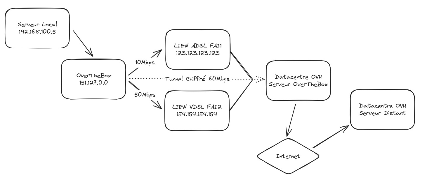

Je ne comprends pas entièrement votre question,
L'overTheBox aggrege et monte un tunnel chiffre en s'appuyant sur vos liens internet existant.
Tout votre trafic est donc chiffre entre l'overthebox et votre service overthebox heberge dans notre datacentre.
L'overTheBox a une IPv4 Public Fixe
Entre la sortie du service et votre serveur OVH vous êtes sur "Internet", si vous faite un lien avec votre serveur via un protocol chiffre (ssh, HTTPS) les données seront illisible et ne pourront pas être intercepté par un tiers lors du transit, sur un protocol non chiffre (HTTP) les données sont lisible et peuvent être intercepte par un tiers malveillant.
Ça c'est pour la théorie, en pratique comme la sortie de votre service otb et votre serveur sont tout les deux sur notre réseau, "Internet" est notre réseau backbone et donc le trafic entre votre LAN et votre serveur ne quitte pas le réseau OVH. Précision obligatoire, nous ne somme pas un acteur malveillant et la confidentialité et la protection des données de nos client sont des fondamentaux de nos offres de services.

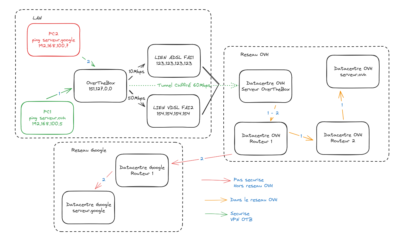

En schema :

Si on détail un peu le schéma le routage s'effectue comme ca :
* Le PC1 contact le serveur ovh il passe par le lien OTB et les lien oranges par les routeurs OVH jusqu'au serveur
* Le PC2 contact google, il passe par le lien OTB et puis passe par les liens rouges pour atteindre le serveur google
C'est carrément plus clair avec le schéma, on s'est compris merci !
