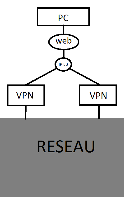

J'ai pour projet de créer un réseau de serveur chez OVH (serveur impression, intranet, serveur de licence, NAS...) connecté directement à plusieurs agences d'une entreprise (afin de pouvoir se connecter avec sa session dans n'importe quelle agence et avoir accès aux documents de comptabilité par exemple).
pour cela j'ai imaginé une structure (qui n'a pas d'importance pour ce sujet) accessible via un VPN (deux pour être précis)
Je me demande donc deux choses :
-Est il possible de se connecter aux VPNs directement avec l'adresse de l' IP LB avec un port commun aux deux VPN ?
-Est il possible d'avoir deux serveurs VPN dans le même réseau afin de pouvoir répartir les charges ?

Il n'est pas possible de placer des serveurs derrière une IPLB à travers un VPN. Cependant, il sera bientôt possible de placer des serveurs présent dans un VRack. Vous pourrez alors utiliser certains de vos serveurs pour servir de 'pont' entre IPLB et votre VPN.
D'accord merci,
il n'est pas possible de placer en tête de réseau (dans vRACK) les deux vpn reliés à IPLB ? (une fois la mise à jour entre vRACK et IPLB faite)
Quel est ton but avec le VPN sur une IP LB ?
Assurer la redondance au cas où un host du vpn tombe ? Assurer une répartition de charge ?
Dans ton VPN chaque host aura forcément sa propre IP qui déterminera ensuite le routage...
Enfin tout dépend du type de vpn que tu veux mettre en place.
Quelle est la solution VPN que tu souhaites mettre en oeuvre ?
Mon but est d'assurer la redondance au cas ou un host vpn tombe et assurer aussi un répartition de charge.
Je pensais prendre Openvpn... (après si il y a une solution gratuite qui est mieux adaptée, je suis preneur).
