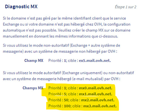

Quand je clique sur la pastille rouge MX de l'onglet "Domaines associés" l'information suivante s'affiche :

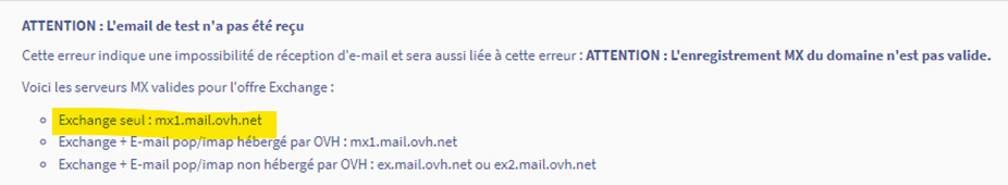

Mais quand je lance le diagnostic sur un boite mail dans l'onglet "Diagnostics" c'est cette erreur qui s'affiche :
Quel(s) enregistrement(s) faut-il ajouter dans le DNS ?
@ MX 10800 1 mx0.mail.ovh.net.
@ MX 10800 5 mx1.mail.ovh.net.
@ MX 10800 50 mx2.mail.ovh.net.
@ MX 10800 100 mx3.mail.ovh.net.
Ou seulement :
@ MX 10800 1 mx1.mail.ovh.net.

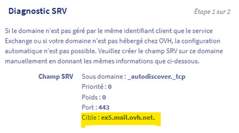

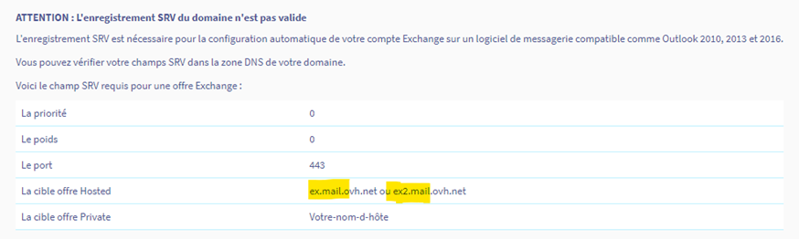

De même, quand je clique sur la pastille rouge SRV de l'onglet "Domaines associés" l'information suivante s'affiche :
Quel enregistrement faut-il ajouter dans le DNS ?
`_autodiscover._tcp SRV 10800 0 0 443 ex5.mail.ovh.net.`
Ou
`_autodiscover._tcp SRV 10800 0 0 443 ex.mail.ovh.net.`

Dans votre cas c'est ex5
Le message d'erreur n'a visiblement pas été remis à jour depuis que ex3, ex4 et ex5 existent.

Mais je pensais qu'on pouvait tout de même me dire quel est le bon paramétrage MX pour un service Hosted Exchange en mode Autoritatif :
Ou seulement :
Les deux vont fonctionner.
En mettant plusieurs mx, vous obtiendrez une meilleure résilience (c'est à dire qu'en cas de panne du serveur mx1.mail.ovh.net, la livraison des mails entrants peut prendre d'autres chemins).
