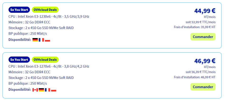

et perso je dirais que vu les infos que vous avez données, je me demande si le public cloud était le bon choix, à savoir que aux prix de l'instance seule, vous avez un serveur dédié à 2x plus de CPU/RAM et 400Go de SSD NVMe
