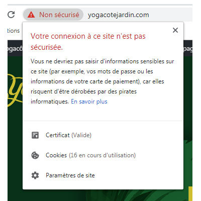

je viens chercher votre aide car mon site affiche une connexion non-sécurisée, alors que je suis pourtant en https. J'ai activé le certificat SSL gratuit dans ma console.
Que puis-je faire pour remédier à mon problème ? Ci-joint le screenshot du message.

Bonjour.
Vérifiez votre contenu.
Vous avez du contenu "mixte" donc du contenu non https mélangé.
Exemple cette image : http://yogacotelk.cluster027.hosting.ovh.net/wp-content/uploads/2019/07/logo-yogacotejardin.png
Elle devrait être en https.
On peut modifier ça directement depuis la base de données, avec quelques requêtes bien choisies (identique à la procédure de changement de domaine sur wordpress).
Il y a plusieurs tutoriels pour ça.
Une recherche rapide me donne par exemple cette page : https://guersanguillaume.com/changer-domaine-wordpress/
Etape 4 : un module existe pour le faire (je viens de le découvrir) si vous n'êtes pas à l'aise avec phpmyadmin.
(faites bien une sauvegarde avant toute manipulation).

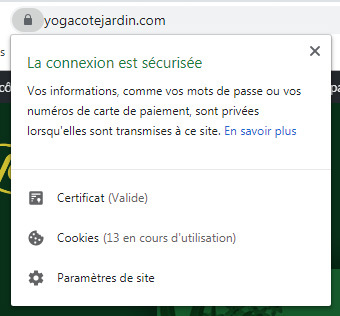

Ok, merci, je suis passée en php 7.3

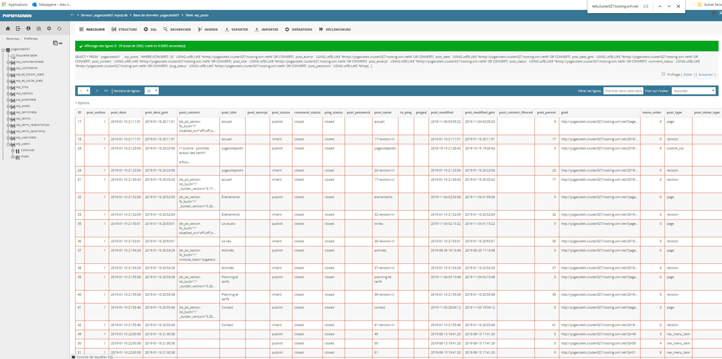

Pour la base, quand je fais une recherche je tombe sur pas mal de résultat avec http://yogacotelk.cluster027.hosting.ovh.net, 2092 dans wp-posts...
quand je clique sur wp-post après la recherche je tombe sur ça :
Dois-je éditer chaque ligne manuellement ?? N'y a t'il pas moyen de faire une action groupée ?
De plus je vois que certaines lignes concernées sont des révisions (historique), est il indispensable d'éditer ces lignes aussi ?

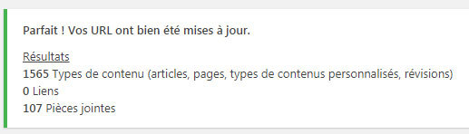

J'ai utilisé velvet blue pour les urls et images.
Puis, voyant qu'il n'avait pas agit sur wp-options après avoir consulté la bdd, j'ai décidé d'utiliser l'extension "Search & Replace" citée et conseillée plus haut par "pppplus".
Apparemment, et grâce à votre aide et aux plugins, tout est ok !
Merci pour votre aide et vos conseils précieux !

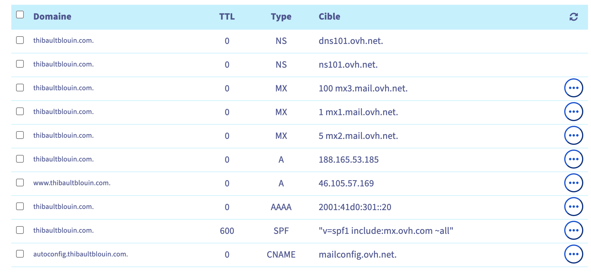

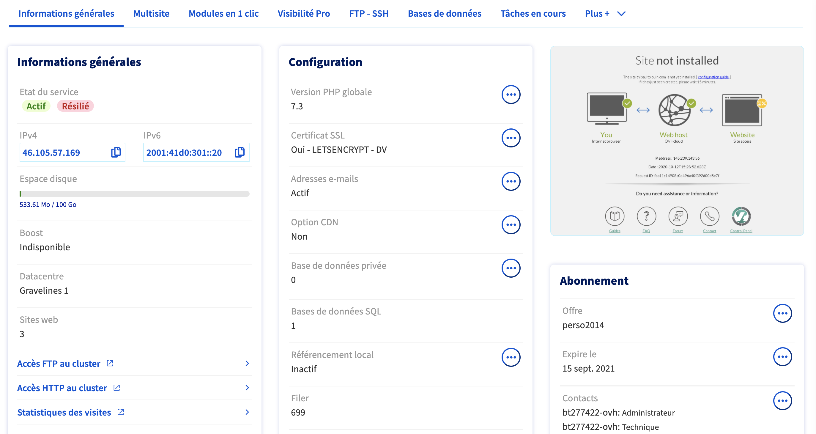

Bonjour à tous, je viens tout juste de renouveler mon domaine et hébergement. Et je me rend compte que mon site à bien été mis en https avec wordpress mais reste non sécurisé via un message "connexion à ce site n'est pas sécurisé". J'ai également activé un certificat SSL.
Si pouvez m'aider à régler ce problème, je ne suis pas un spécialiste encore la dedans.
Merci pour vos retours.
Lien du site : https://thibaultblouin.com/
+ captures d'écrans pour savoir d'ou viens le problème éventuellement.
pas de rapport avec le sujet
commander un certificat SSL: https://docs.ovh.com/fr/hosting/les-certificats-ssl-sur-les-hebergements-web/
(activer n'est pas suffisant)

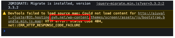

En regardant dans la console Google Dev Tool pour voir quels étaient les éléments potentiellement impactés par le pb http/https, j'ai ce message :
Quelqu'un pourrait-il m'éclairer sur ce message et au vue de mon site, auriez-vous des pistes sur les pbs ?
Merci d''avance pour votre aide ... !
Il y a deux remarques négatives à formuler:
1) vous faites référence au nom interne de votre hébergement (cluster031.XXX..XXX) et celui-ci n'acceptera jamais de fonctionner avec https. Utilisez votre nom de domaine à la place.
2) il manque un mot: entre ovh.net et /wp-content , aurait dû se trouver le nom de votre hébergement, par exemple vcisbzjf. Sans cela rien ne vous identifie parmi les milliers d'utilisateurs hébergés sur cluster031. D'où erreur 404.

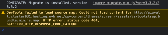

non c'est un sous-domaine l'adresse administrative, et c'est bien présent, par contre les ressources ne sont peut être pas dans le dossier "www" et donc l'adresse du cluster ne fonctionnera pas de toute façons.
Tu as parfaitement raison
