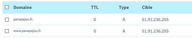

bonjour, j'ai le meme souci, j'ai achete un hebergement et nom de domaine mais separement car il y a eu un bug. bref là j'ai reussi à relier mais le nom de domaine me redirige vers nom ovh... est ce que quelqun peut m'expliquer comment il a fait, de manière accessible ?
Bonjour @SophieG30
**Tout d'abord, quelle adresse de la page d'accueil de votre site ?**
_L'écrire en **toutes lettres** dans votre réponse_
**Puis à faire avec un ordinateur à partir de : https://www.ovh.com/manager**
Pouvez-vous nous faire une copie d'écran de la **page entière** avec un filtre des " **A** " :
alors merci pour la reponse, entre temps sur mon editeur wordpress dans regalages, j'ai reussi a mettre le nom de domaine à la place du ovh qui etait mis et c'est bon ca a marché
ah ben non en fait ca n'a changé que la page d'accueil, ce n'est donc pas la...
J'attends les infos demandées.
voila les captures, merci

Tout d'abord, **quelle adresse de la page d'accueil de votre site** ?
L'écrire en toutes lettres dans votre réponse
Et ...
Dans
remplacez **51.91.236.255** par **51.91.236.25**

remplacez 51.91.236.255 par 51.91.236.25
perdu...
:~# ping cluster029.hosting.ovh.net
PING cluster029.hosting.ovh.net (51.91.236.255)
c'est OVH qui ne sait pas formatter ses écrans.
C'est bien 255 et non 25
OK, bien vu.
ca n'a rien changé, ni en 25 ni en 255, avez vous une autre idée?

Hum ! Hum! C'est bon maintenant.
c'etait bien le S de votre guide, nickel
