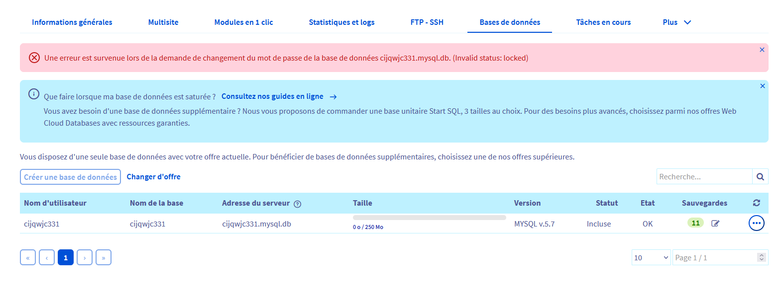

J'essaye d'installer un blog wordpress via ftp. Je suis parvenu à uploader les fichiers, mais je ne parviens pas à changer le mot de passe de la base de données (vu que je ne connais pas le mot de passe par défaut), j'ai une erreur :
"Une erreur est survenue lors de la demande de changement du mot de passe de la base de données cijqwjc331.mysql.db. (Invalid status: locked)".

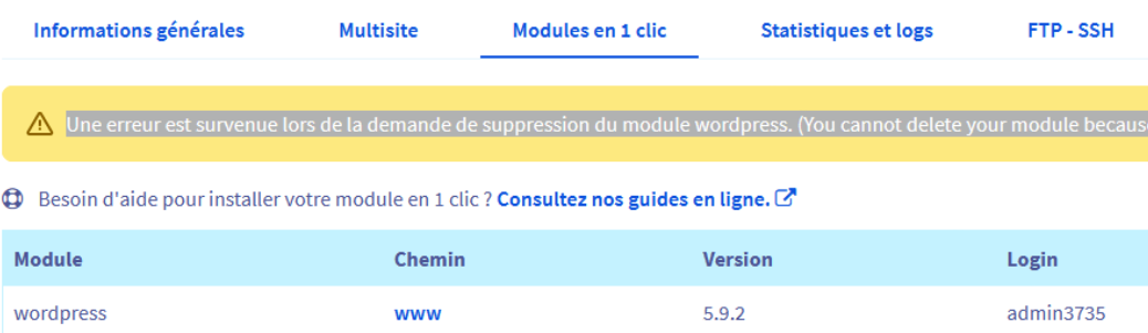

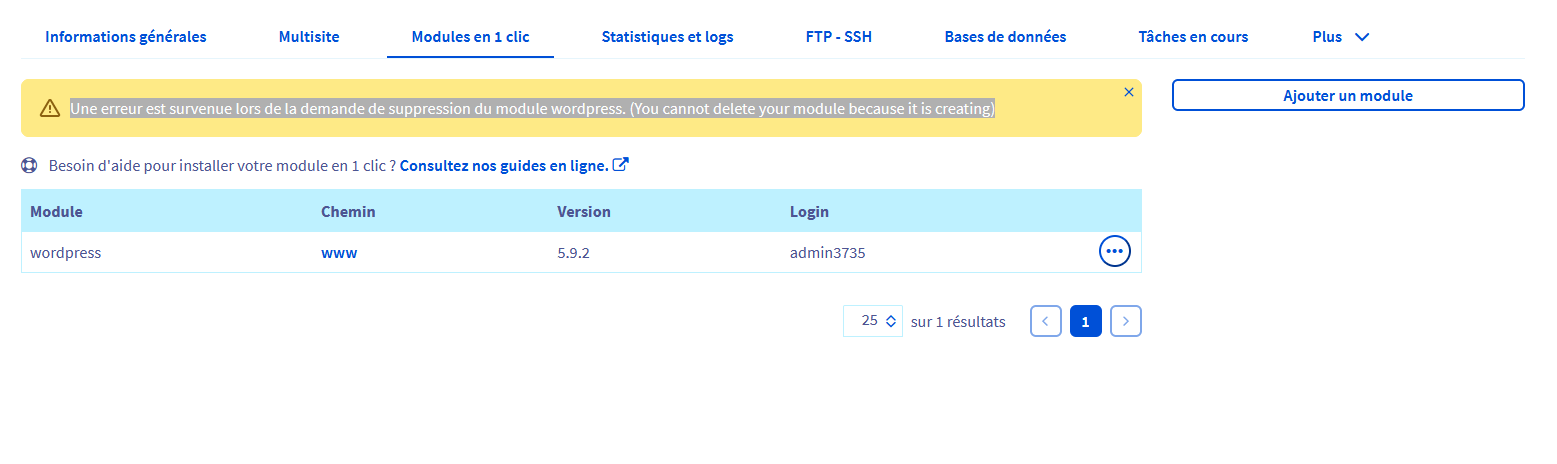

J'essaye aussi de supprimer un module en 1 clic mais j'ai :
"Une erreur est survenue lors de la demande de suppression du module wordpress. (You cannot delete your module because it is creating)". L'installation de ce module a apparement été un échec car j'ai recçu un mail d'échec.

J'ai entièrement vidé le dossier www comme conseillé, mais je ne parviens toujours pas à supprimer le module en 1 clic car j'ai ce fameux message d'erreur.
Je ne peux pas accéder à la base de données car je ne connais pas le mot de passe par défaut (il s'agit d'une migration de site suite à un changement d'offre chez ovh) et vu que je ne peux pas changer le mot de passe de la bdd, je ne peux donc pas y accéder.
Merci pour le guide wordpress cependant qui me sera bien utile pour me rafraichir la mémoire une fois ce problème dépassé. Pour l'instant impossible d'installer le site car je ne peux pas modifier ma bdd, ni le mot de passe, ni la supprimer, ni en ajouter une nouvelle car cette offre limite à une seule base de données. J'ai l'impression qu'il y a un problème sur les serveurs d'ovh est que mon hébérgement est bugué

La réponse n'est pas sur votre blog.... je répète ces opérations sont impossibles et on me dit que la base de donnée est locked

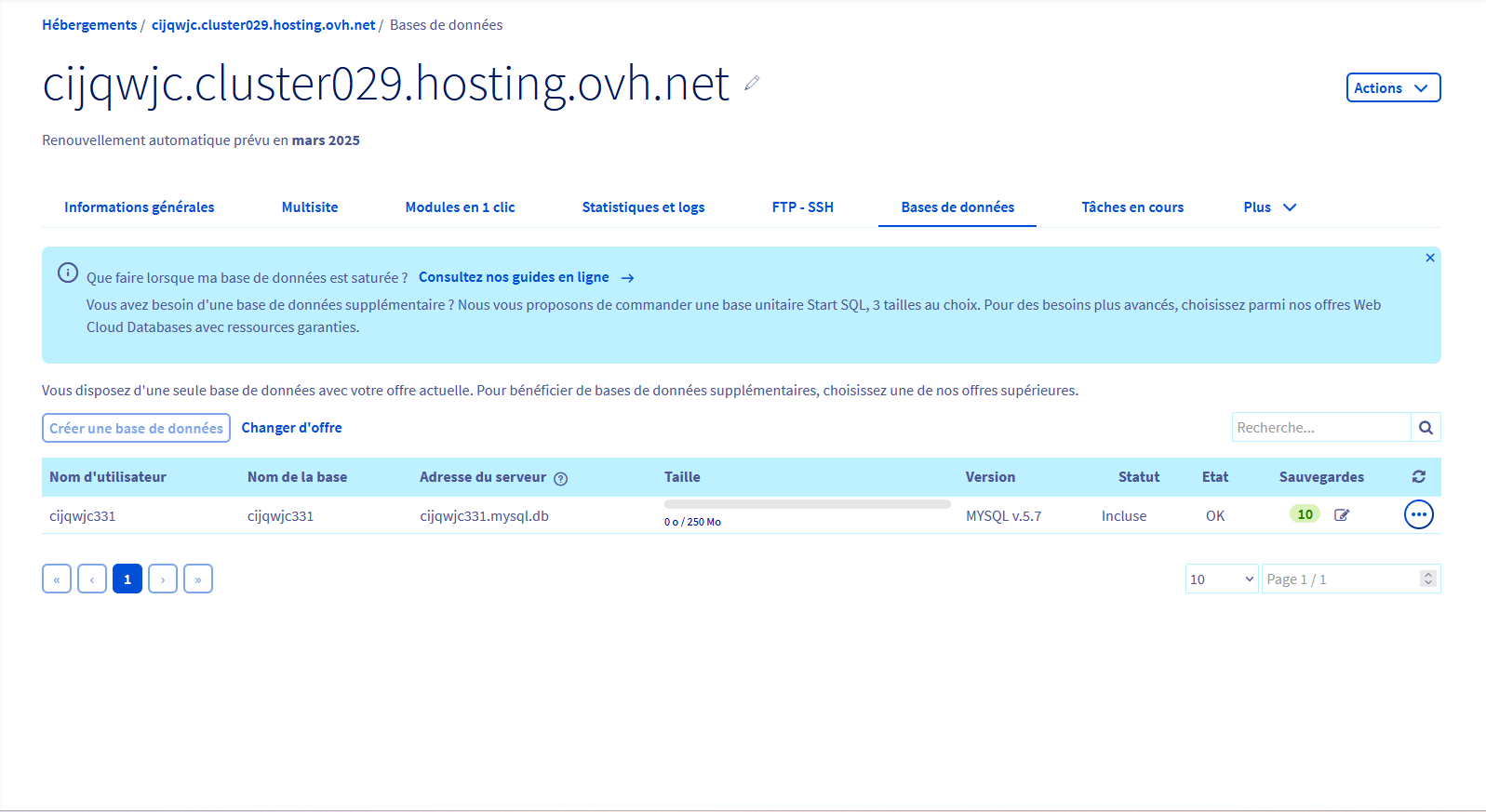

**Manager OVH > Web Cloud > Hébergement > VotreDomaine > Bases de données**

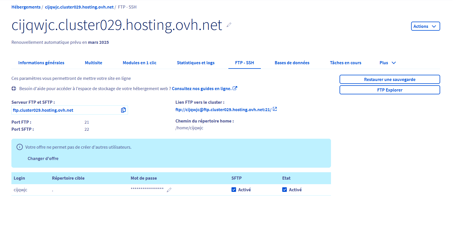

**Manager OVH > Web Cloud > Hébergement > VotreDomaine > FTP - SSH**

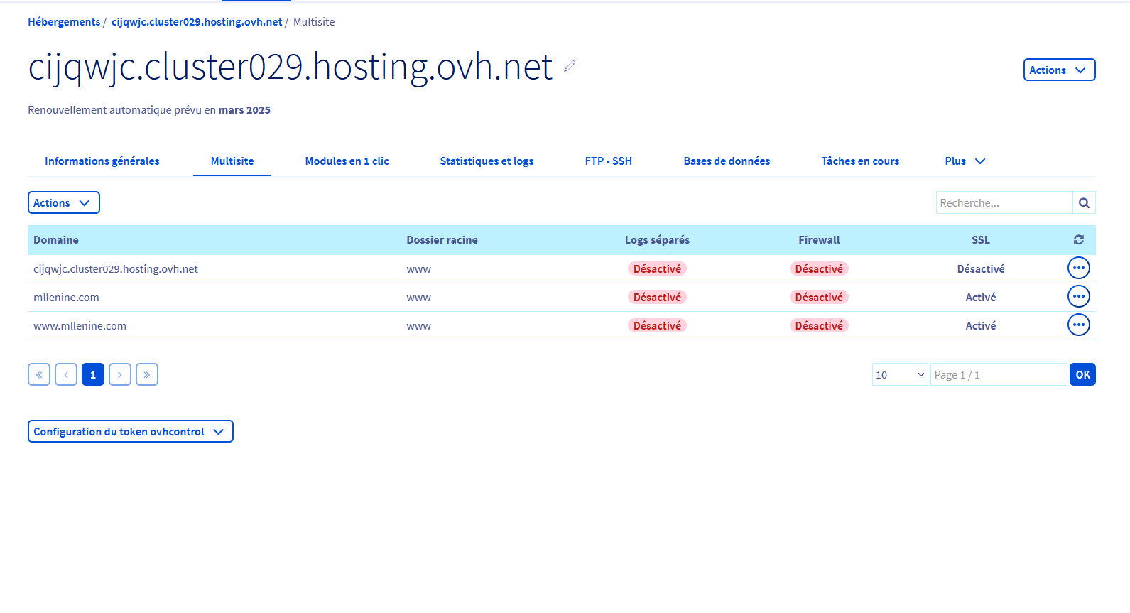

Les 3 domaines qui pointent sur ./www :
cijqwjc.cluster029.hosting.ovh.net
mllenine.com
www.mllenine.com

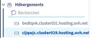

Vous avez aussi un site sur cluster031 ?
Juste pour être certain que ce cluster031 c'était un site gratuit que vous ne comptez pas utiliser.

Pour la 4 eme fois, **je ne peux pas changer le mot de passe de la base de données**.
je suis donc **bloqué** dans l'installation du blog wordpress via FTP, qui nécéssite une base de données avec mot de passe et identifiant pour fonctionner.
Je ne peux également ni la supprimer, ni en créer une autre, je le redis une deuxieme fois avant que vous me suggériez de le faire.

@Yann31 : est-ce que a un moment le module 1clic avait été installé avec succès ?
Si oui il faut regarder dans le fichier de configuration du module pour avoir le mot de passe.
Si la réponse est non il faut contacter le support pour faire débloquer la BDD car une opération est en cours dessus et la bloque.

[quote]
La suppression de votre module 1 clic n'entraînera pas automatiquement celle de sa base de données.
Pour finaliser la suppression de votre module, rendez-vous donc dans l'onglet Bases de données, toujours dans la partie Web cloud, Hébergements et dans l'hébergement concerné sur votre espace client OVHcloud puis cliquer sur ... à droite de la ligne désignant la base et sur le bouton Supprimer la base de données.
[/quote]

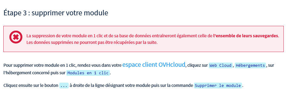

Source : https://help.ovhcloud.com/csm/fr-web-hosting-1-click-module-management?id=kb_article_view&sysparm_article=KB0052416#supprimer-votre-module
J'avais déjà consulté cette page dans le passé. J'avais probablement arrêté ma lecture à ceci:
Le reste de l'article dit effectivement que la base n'est pas effacée automatiquement.
