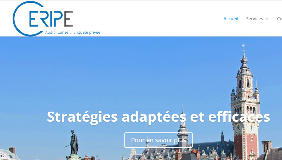

Je viens de configurer le nom de domaine pour avori mon URL, en revanche même problème que pour le lien d'avant mon site tourne en boucle avec une page blanche. Comment dois-je procéder svp ?
http://www.ceripe.fr/

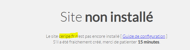

Voici ma situation actuelle :
Lorsque je recherche sur mon navigateur :
- ceripe.fr / Je tombe sur une page "Site non installé"
- www.ceripe.fr / Je tombe sur le site
Quel manipulation serait à faire dans ce cas ?

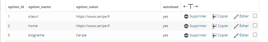

Bonjour @FabienB42
Videz le cache de votre navigateur.
Chez moi :
En cliquant sur Avancé :
Le code source de la page donne :
fonts.googleapis.com' />
s.w.org' />
**href='//** me parait incomplet.

OK @MichaelH16 j'ai vu
http://ceripe.fr

Vous avez mis l'adresse de cluster031 dans votre zone DNS (146.59.209.152)
C'est vous, ou bien c'est OVH qui a indiqué cela ?
Ce cluster031 ne semble pas connaître votre domaine (sans www)

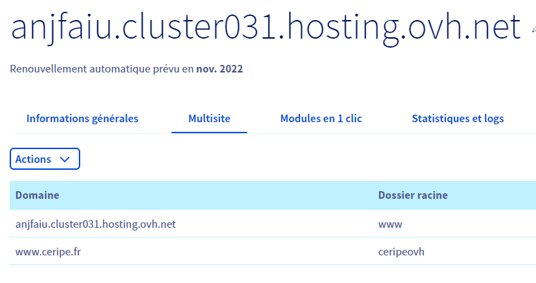

Montrez un peu la page WebCloud > Hébergement > 'multisite' pour cet hébergement ?
Ainsi que pour l'hébergement sur cluster010 ?
Bonjour @Fritz2cat, merci pour ton retour.
Oui j'ai manuellement fait pointer mon ndd ceripe.fr vers l'IP 146.59.209.152 qui correspond à mon hébergement où se trouve mes fichiers ftp.
J'ai inséré un champ A ceripe.fr. avec le pointage IP, et non pas un www puisque le CNAM le fait déjà.

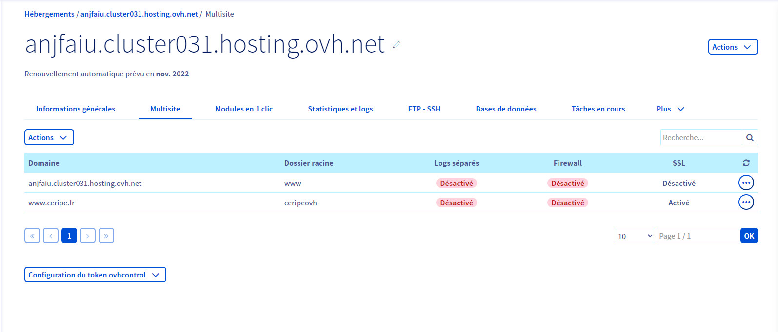

Voici ma zone multisite.
Ceci n'aurait-il pas un impact ?
Ne touchez pas à ça ! Du moins sans comprendre pourquoi vous le feriez.
Votre erreur, elle se trouve ici:
il manque une ligne avec 'Domaine' = ceripe.fr (sans www) et 'Dossier racine' = ceripeovh

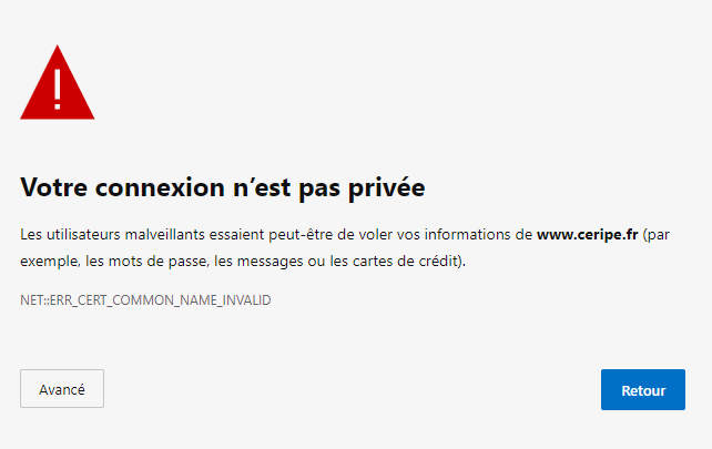

Je vois dans ma zone Multisite que dans la parie "SSL" c'est activé mais en réel le site n'est pas sécurisée. Que me conseillez-vous ?
Merci pour ton aide @Fritz2cat :)
