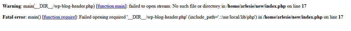

J'ai installé WP en un clic, via mon interface d'administration OVH.
Dans un sous-domaine que j'ai aussi créer pour l'occasion,
http://new.arlesie.asso.fr le domaine étant http://arlesie.asso.fr
Mail reçut ma disant que l’installation c'est bien passé, en cliquant sur les liens transmis par OVH
j'arrive sur ces écran.
Je ne connais pas la version de PHP installé, je ne trouve pas sur l'admin d'OVH un lien me permettant de la connaitre.
Erreur a l'ouverture de Word Press

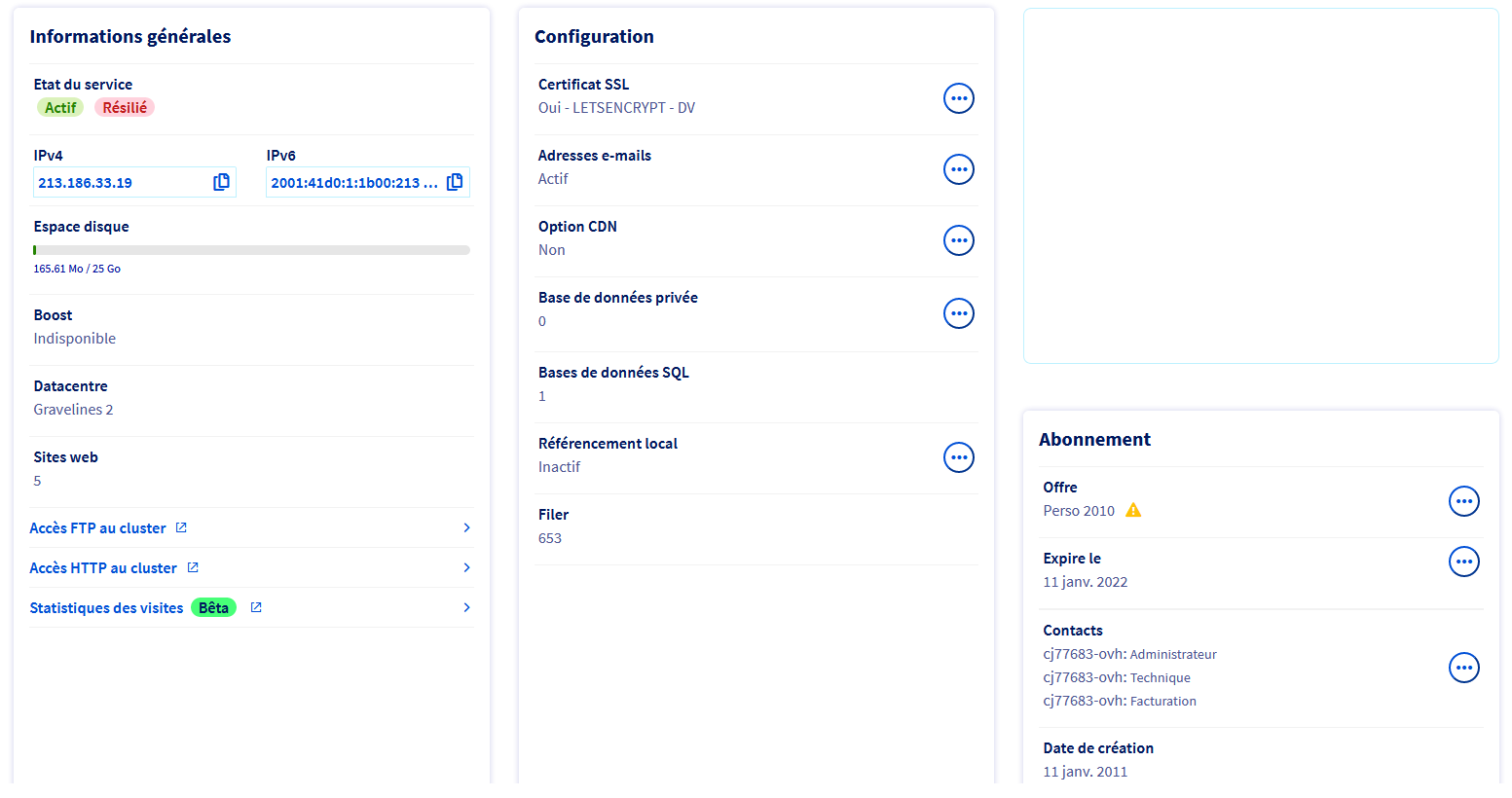

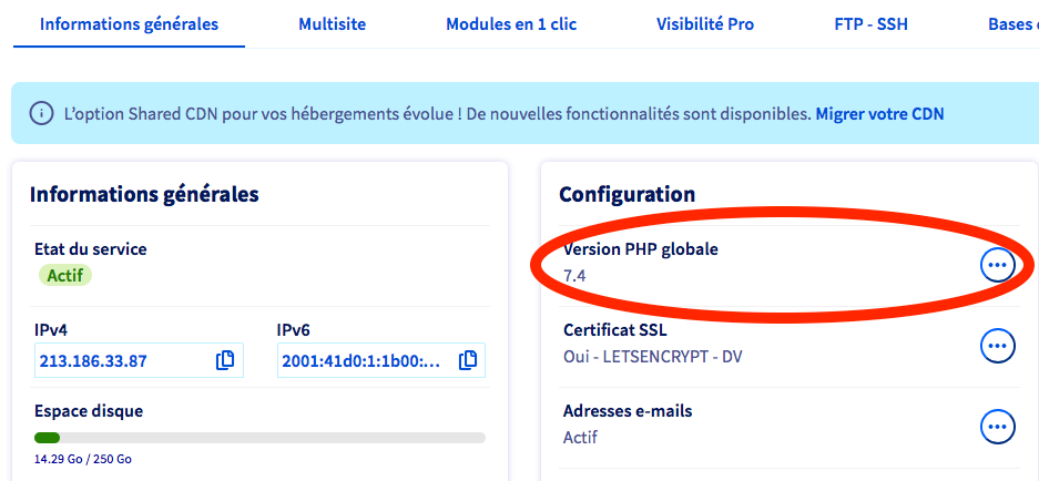

Voici l’écran de mon admin, je n'ai pas la même chose que toi.
Très probablement vous n'avez pas de fichier .ovhconfig à la racine (pas dans votre dossier site) de votre hébergement !
Il faut en créer un comme conseillé par @Gaston_Phone plus haut !

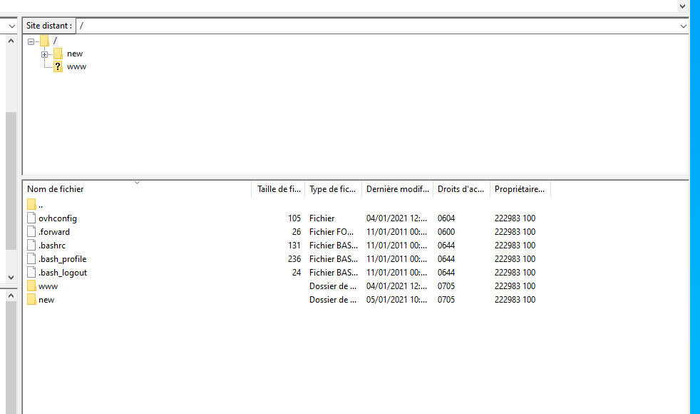

J'ai fait tout ce que @Gaston_Phone préconise. En mettant bien a la racine le ovhconfig. Je te joint une capture de mon ftp.
Il manque le " . " (point) devant ovhconfig
Il fallait un point devant .ovhconfig. Tout est correct maintenant le site s'ouvre normalement.
