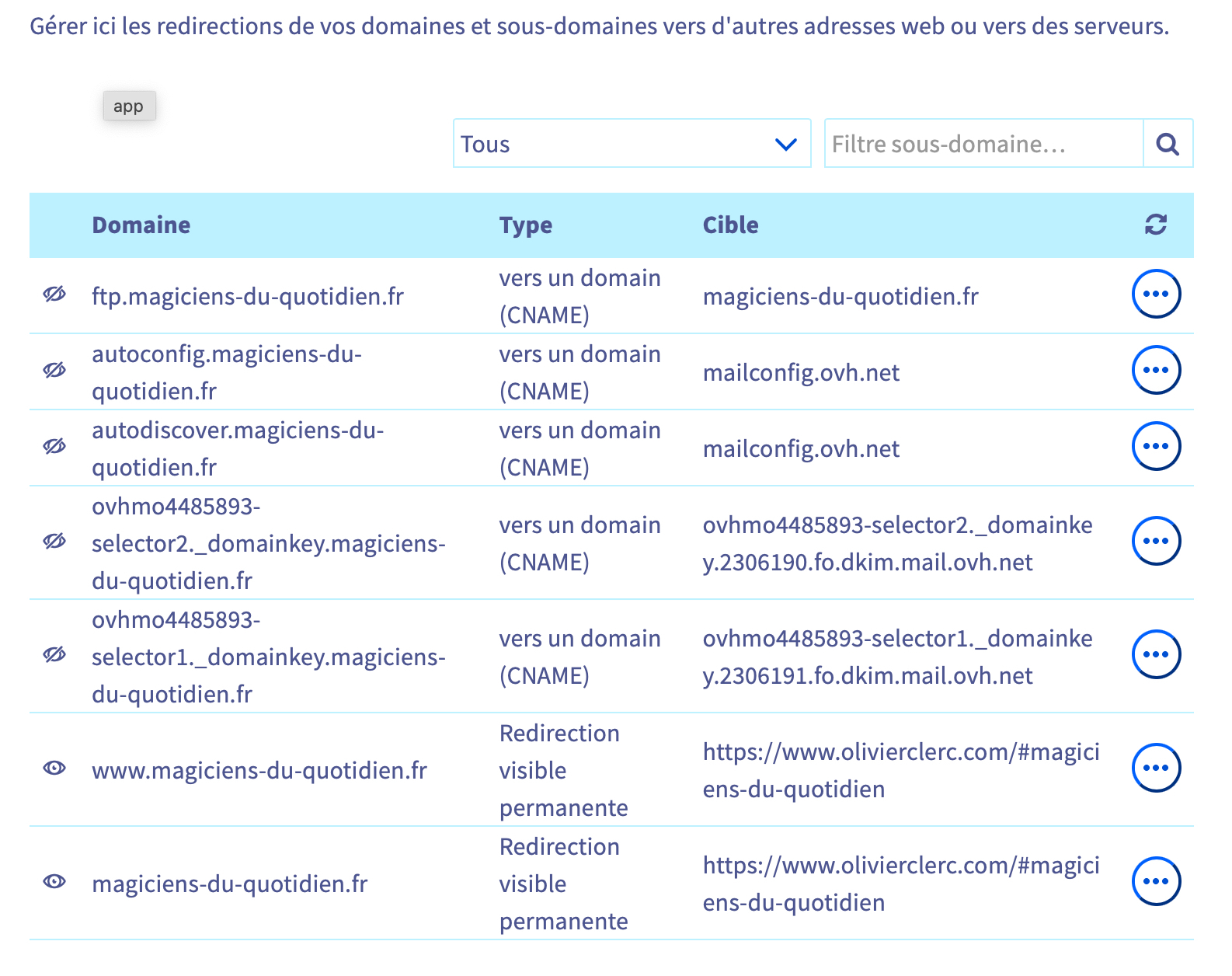

J'ai de nouveau un petit souci.
J'ai supprimé mon site www.magiciens-du-quotidien.fr que j'avais fait sur Strikingly, mais dont j'ai réservé le nom de domaine chez OVH (et j'ai un hébergement gratuit 100M).
Je l'ai redirigé vers mon site principal www point olivierclerc piont com
La redirection fonctionne bien avec magiciens-du-quotidien.fr, mais pas avec www.magiciens-du-quotidien.fr. Je ne comprends pas pourquoi.

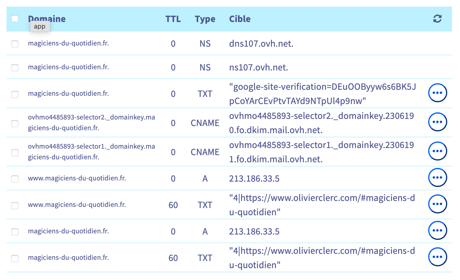

Je vous joins des copies d'écran de la partie redirection et aussi de la zone DNS, à toutes fins utiles.
Merci d'avance de vos lumières !

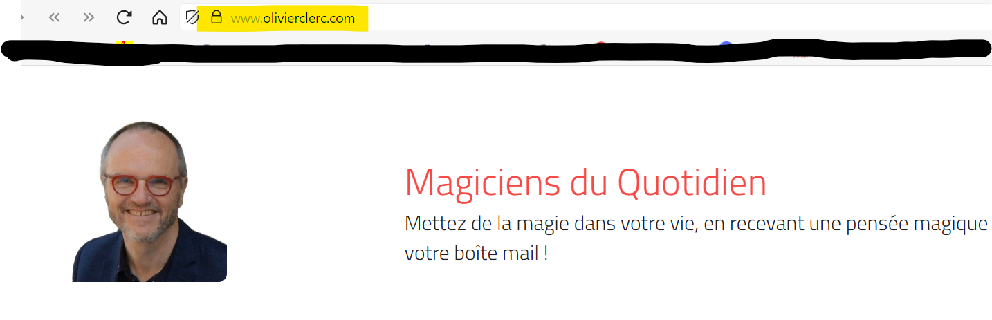

Voici la 3e image (2e partie de la zone DNS)
Précision : la redirection de www.magiciens-du-quotidien.fr marche en http, mais pas en https.

c'est normal, vous utilisez les redirections OVH qui n'est pas compatible HTTPS, vous devez les retirer et faire une redirection via .htaccess via un hébergement chez OVH
**[u]OU[/u]** votre site de destination est capable de prendre en charge cette redirection automatiquement.
Effectivement, mais comme dans mes favoris l'adresse était en https, cela ne marchait pas. Donc les personnes qui vont pour la première fois sur ce site, ça marchera. Mais ceux qui l'ont dans leurs favoris en https ne verront pas la redirection...
Ah… merci du conseil, mais je crains que cela ne dépasse mes très modestes compétences. Je ne sais pas ce qu'est .htaccess…
Tel que c'est maintenant, les personnes qui iront pour la première fois sur mon site accéderont à la redirection. Seules celles qui ont déjà le site en favoris, en https, ne bénéficieront pas de la redirection. Je crois qu'il va falloir me contenter de cela, compte tenu de mes connaissances !
