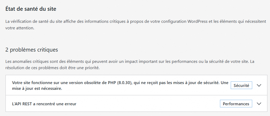

Impossible de sauvegarder une page sur Wordpress ?

l'adresse du site web est : http://uokvsgj.cluster100.hosting.ovh.net sur OVH alors que le nom de domaine déclaré lors de mon abonnement est : aasl-btp.ovh
Bonjour@Denis DIDIER
Encore "une installation en un clic" de OVH.
Lorsqu’'il s'agit d'une installation "en un clic", le plus propre est de tout désinstaller et d'installer WordPress manuellement et proprement.
