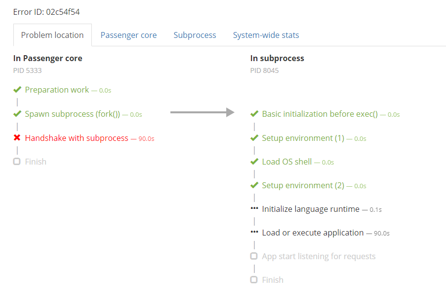

- Si j'actualise une sous page, ou que j'essai de saisir directement l'url : domaine.com/sous-page, le chargement est très long et je finis par tomber sur une erreur Passenger: Error starting web application.

Donc à ce jour je n'ai pas de solution encore, j'ai beau cherché il semble que le script.js n'est même pas lu ?
