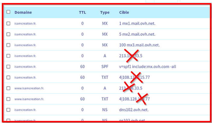

Mon **nom de domaine** est : isamcreations
Et j'utilise **l'offre** : standard

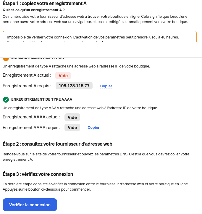

je viens vers vous car depuis une semaine je m'arrache les cheveux ... je pensais que lier un nom de domaine a une eshop sumup était bien plus simple !!!
bref j'essaie désespérément que mon adresse https://isamcreations.sumupstore.com/ devienne isamcreations.fr
j'ai suivi toutes les infos par 2 fois en attendant 48 h a chaque fois mais rien...
là je viens de recommencer et en plus essayer de lier le sous domaine mais sur la zone dns par erreur j'ai supprimé la ligne cname en pensant la remettre a "zéro"...
est ce que c'est grave ?
quelqu'un peut il me dire quoi faire pour retrouver la config normale ?
merci d'avance a qui voudra bien m'aider !!!

Votre nom de domaine est isamcreation.fr et non isamcreations au pluriel.
Supprimez ceci:
et puis ajoutez l'enregistrement A pour le sous-domaine (rien) avec la valeur 108.128.115.77
et faites de même pour le sous-domaine www.
mais qu'elle andouille ... surtout que sur mon site et rc j'ai mis le S mais bon ...je suppose qu'il n'est pas possible de modifier ?
ou alors je mets l'adresse en . com que j'ai aussi acheté et là il y a le S !!!
Bref avant de faire encore une anerie, donc je supprime les entrées ou je modifie simplement A et TXT ( ceux avec et sans www.) ? j'ai bon ?
Vous supposez bien. Achetez l'autre, vous pourrez l'ajouter à votre collection...
Là où je dis d'effacer et créer, vous pouvez en effet les modifier.
Merci beaucoup Fritz2cat , bon du-coup j'ai acheté le domaine orthographié correctement ... et n'ai pas fais ce que vous m'avez dit, je ne renouvellerais simplement pas ce domaine l'an prochain !
J'ai recommencé la procédure d'origine donnée par Sumup.
