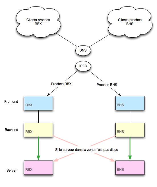

Merci pour ton retour, j'arrive bien à rediriger les clients proches de RBX vers le serveur web dédié à RBX et les clients plus proches de BHS vers le serveur web dédié à BHS.
Toutefois il y a une étape que je n'arrive pas à mettre en place, j'aurais voulu qu'un client proche BHS aille, si le serveur BHS n'est pas dispo vers le serveur RBX.
Mais je ne suis pas certain que l'outils puisse le faire (roundrobin ? URI ?) et je cherche à comprendre l'utilité du probe.
Bonne soirée

Par contre à voir ton schéma tu parles pas des frontends directement situé derrière l'IPLB mais plutôt des backends.
Si c'est le cas et que tu veux redonder tes backends, c'est pas avec l'IPLB que tu vas pouvoir faire ça mais en configurant les backends pour être redondant. Mais j'ai tendance à croire que c'est déjà le cas sinon ton infra ne marcherait pas.

En fait comme le Fronted ne peut avoir que des backends dans la même zone j'imagine effectivement que ça se joue au niveau du backend.

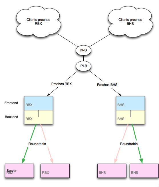

En fait, je suis dans la phase de test de ce schéma, et pour l'instant j'ai l'impression de ne pas réussir à mettre en marche la notion de "poids" du server afin de rediriger BHS sur le serveur canada d'abord et seulement sur RBX si BHS ne marche.
En gros je me demande si, pour mettre mon principe en place, je ne dois pas ajouter un server au canada et un sur BHS.

En réalité c'est le comportement par défaut d'un IPLB, si l'un des deux serveurs n'est plus dispo tout le trafic sera redirigé vers celui qui est up.
Pour ce qui est de la configuration des backends c'est une toute autre histoire.
J'imagine que les frontends sont des serveurs web et que les backends sont des serveur de base de donnée, non ?
