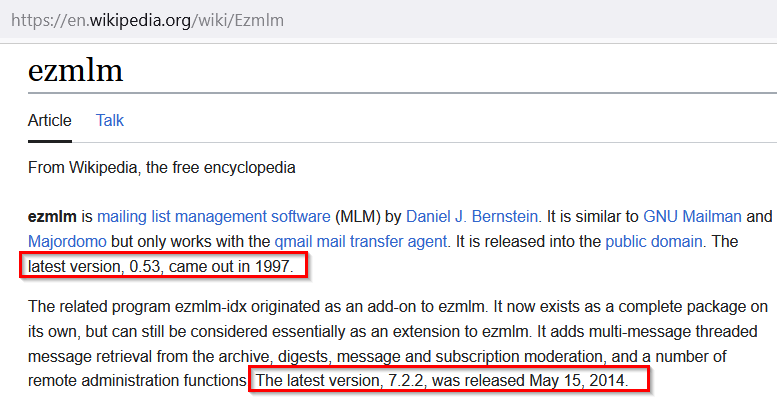

Le problème est différent il est aussi de la faute d'OVH qui utilise un logiciel préhistorique pour les mailing lists.
ezmlm utilisé par OVH ne respecte pas les standards actuels des mailing lists.
Quand un utilisateur ayant une adresse @gmail.com envoie un message à la maling list il faut que le serveur de mailing list transforme l'adresse d'expéditeur en quelque chose comme parents-list@tournefeuille-rugby.com afin que le message qui circule et qui a été émis par les serveurs d'OVH soit certifié véritable par le SPF, le DKIM éventuel et le DMARC éventuel de votre domaine tournefeuille-rugby.com
Gmail a publié une règle que les e-mails ayant une adresse @gmail.com comme expéditeur, ne pouvaient provenir que depuis les serveurs de Gmail. (et donc pas du ezmlm d'OVH par exemple)
Seule solution, abandonner les ML d'OVH. Il y a 10 ans qu'OVH aurait dû retirer ça du catalogue ou bien la remplacer par un autre mailing list management.
Suggestion qui fonctionne: groups.io (mais chaque parent devra confirmer l'acceptation d'une invitation)
Edit: quand je dis préhistorique: il faut voir quelle version OVH utilise:
