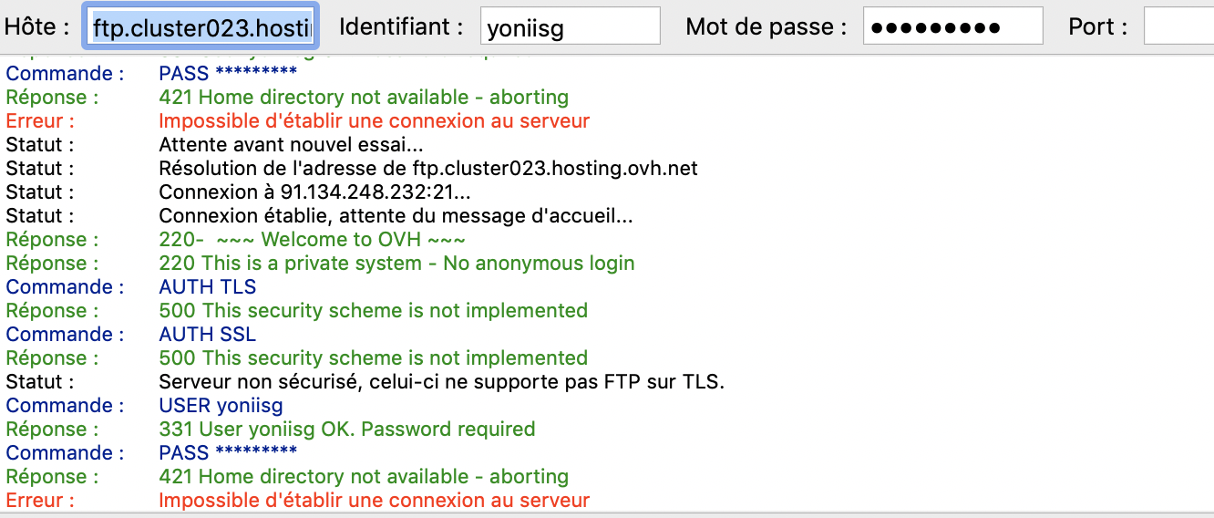

Voilà ce que j'ai, les id sont pourtant bons car je pouvais me connecter avant ce pb de 404.
alors ton mot de passe n'est pas le bon?
manager Ovh/hébergement/ftp-ssh: change le et attends 15 à 20mn qu'il soit effectif
Merci bcp pour ta réactivité. Je te tiens au courant.
Sais tu comment j'ai pu "créer" ce problème? Et est-ce que je dois changer des choses/réglages dans mes bases de données ou autre via OVH, par la suite?
Je pense que le problème vient d'autre part...
J'ai cette erreur
"421 Home directory not available - aborting"
Merci d'avance
lequel?
si souci, c'est que Wp n'arrive pas à écrire sur le disque, pourquoi... il y a plusieurs hypothèses
tu montres toujours des erreurs d'authentification, change le mot de passe et patiente
Désolé, je t'ai envoyé la mauvaise capture. Le mdp est changé et l'erreur est celle signalée :
Désolé je n'avais pas chargé la bonne capture d'écran.
C'est bien un :

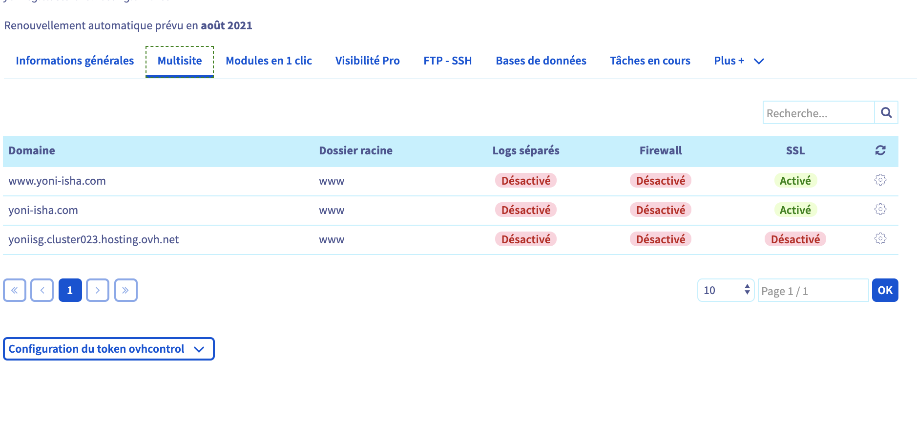

on peut voir une copie d'écran de manager Ovh/hébergement/multisite?
ah voilà, après un 404, site en maintenance par Ovh
cluster23: souci Ovh
Ok merci, ca me l'a fait déjà y a quelques jours... j'espère que ca va se résoudre.
