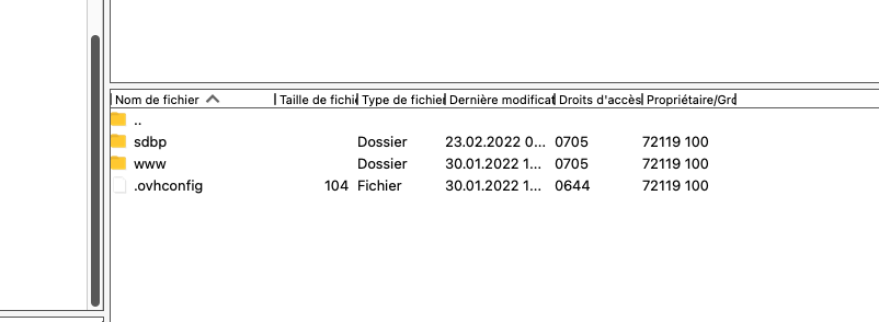

Il semble que tu accèdes à ton hébergement **FTP**.
IL vaut mieux travailler en SFTP comme indiqué dans mon guide.
--> Paragraphe : E - WordPress - **Mise en place du logiciel FILEZILLA**

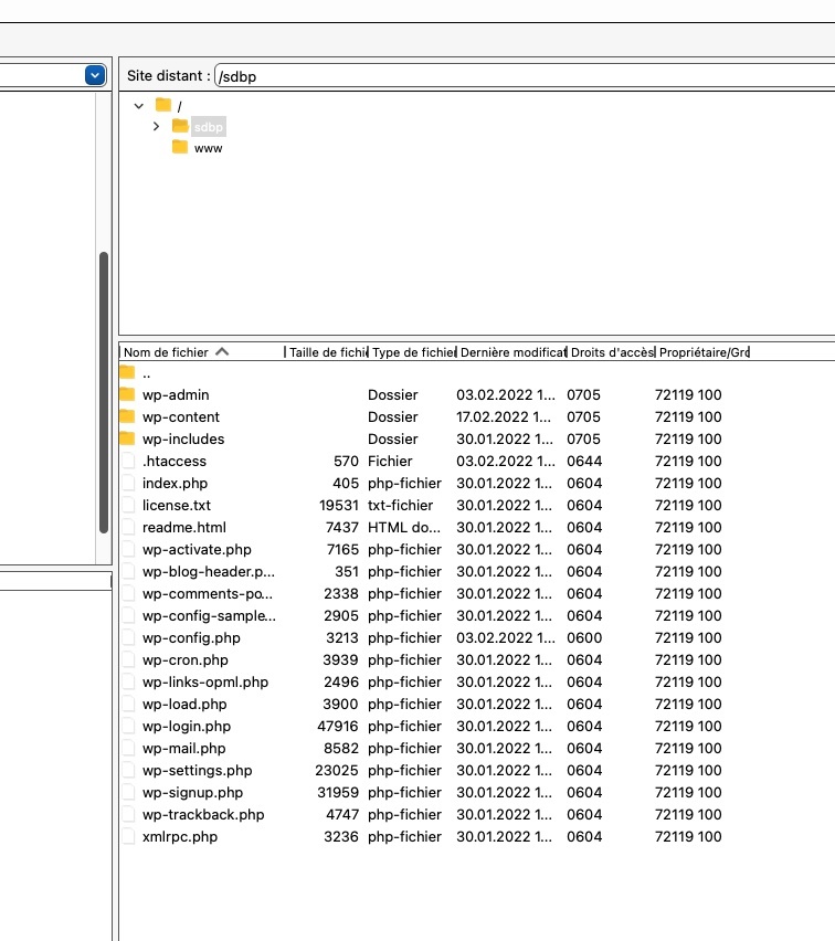

Il semble aussi que ton site soit installé dans le dossier **sdpb** au lieu de **www.**
Pas grave dans le multisite, mets comme dossier racine **sdpb** en remplacement de **www**.

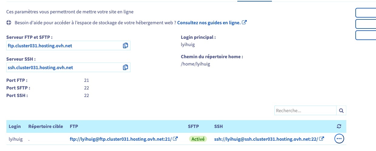

Sauf erreur de ma part, j'ai bien l'impression d'être en SFTP, comme le montre ka capture suivante, non ?

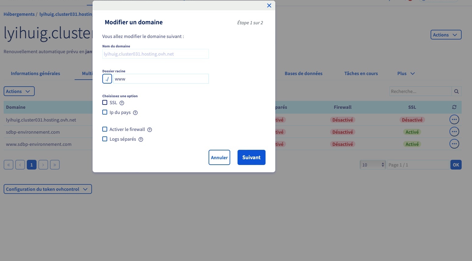

Pour la question du multi site, tu parles bien de cet endroit ?
Par ce que si c'est le cas, cela me met un message d'erreur quand je change www par sdbp : "Une erreur est survenue lors de la modification du ou des domaines de votre hébergement mutualisé."
Ne pas toucher xxx.clusterxxx

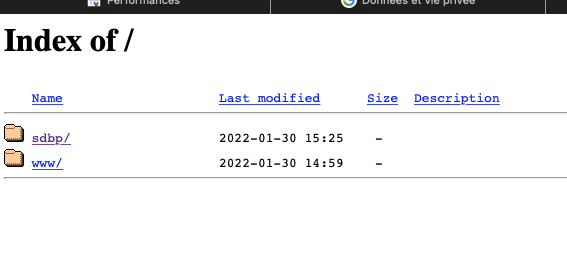

J'ai toujours mon problème, mais il est différent. J'explique :
Quand je recherche mon site sdbp-environnement.com, j'arrive sur la page index of/ (comme ci-dessous :
Quand je recherche mon site avec sdbp-environnement.com/sdbp, j'arrive bien sr le site.
Normal jusque là...
Le problème, c'est que quand je veux voir l'indexation de mon site sdbp-environnement.com sur Google Search console, c'est vide...
Que dois-je faire ?
Dans Filezila, faut-il mettre le contenu du dossier sdbp dans www ?
