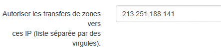

Dans la gestion de mon serveur dédié j'ai bien ajouté le DNS secondaire en ajoutant le ownerchek et le code qui va bien, cependant j'ai du l'ajouter dans ma zone DNS du nom de domaine depuis la gestion OVH.
J'utilise un ispconfig pour lequel j'ai bien ajouté comme "NS" "sdns2.ovh.net"
Pour tous mes autres domaines la configuration est identique et je n'ai jamais eu le moindre souci avant mais je n'ai pas modifié de serveurs DNS depuis un moment, là je viens de prendre un nouveau nom de domaine sur lequel je souhaite faire cette modif mais pas moyen.
