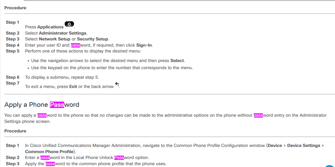

Bonjour @ZoR
Voir --> https://www.cisco.com/c/en/us/td/docs/voice_ip_comm/cuipph/9971_9951_8961/10_0/english/adminguide/P567_BK_A27DADFD_00_adminguide-8961-9951-9971-10_0/P567_BK_A27DADFD_00_adminguide-8961-9951-9971-10_0_chapter_0100.html
Merci pour votre réponse, je peux accéder dans les menus du téléphone car il n'est pas protégé par mot de passe. Par contre, une question, les téléphones qui ont besoin de cette procédure sont ceux vendus par OVH? Cisco 8851, Cisco 7841... donc ce sont des téléphone pré-configurés? Peut-être je me suis trompé de topic.
Mon téléphone Cisco 8961, je l'ai acheté ailleurs et il est enregistré et mis à jour avec CUCM 10.0. Quelle configuration dois-je faire pour utiliser ma ligne SIP OVH avec ce téléphone? J'ai déjà tester ma ligne avec Zoiper et ça marche très bien.

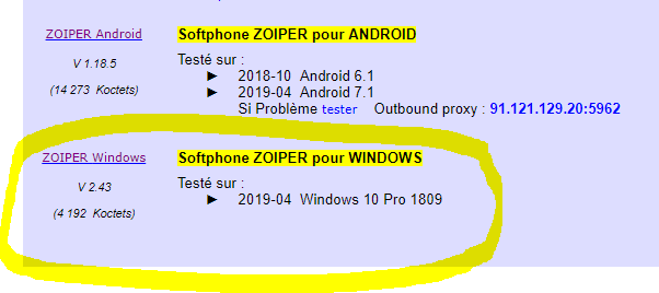

Pour vérifier d'où vient le problème, installe ZOIPER 2.34 sur ton PC :
Téléchargement :
**_https://www.wordetweb.com/word-et-web/Outils-gratuits-Word-et-Web-FR.htm">Outils gratuits_**
Mode d'emploi :
**https://wordetweb.com/word-et-web/Softphone-gratuit-SIP-Softphone-Zoiper-OVH-Windows-Telephone-illimite-1-Euro_HT-par-mois-FR.htm">SIP, Zoiper PORTABLE sur Windows et OVH**

J'ai bien accès à la page web de mon C8851 et renseigner l'url de config dans le champ "Profile Rule" de l'onglet "Provisionong" mais le téléphone m'affiche un écran blanc, pouvez-vous m'envoyer la procédure svp ?
Documentations Cisco :
**https://www.cisco.com/c/en/us/td/docs/voice_ip_comm/cuipph/8800-series/english/adminguide/P881_BK_C136782F_00_cisco-ip-phone-8800_series/P881_BK_C136782F_00_cisco-ip-phone-8811-8841_chapter_011.html Cisco IP Phone 8800 Series Administration Guide for Cisco Unified Communications Manager**
