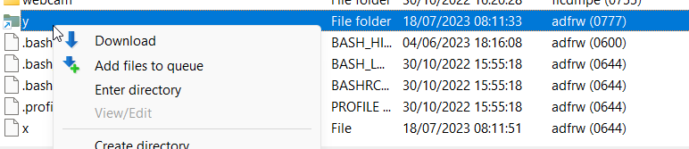

Effacez le index.html qui est un symbolic link, c'est un lien vers cette page "site en construction" (un peu similaire aux shortcuts sous Windows)
Je sais que les Mac rapportent par erreur que le symbolic link est un répertoire, ce n'est pas le cas. Il peut être supprimé sans discussion.
au passage c'est la base d'un dev/webmaster de savoir si il y a déjà un index.php/html qui prend le dessus.
hum c'est pas plutôt sous Windows ?
En tout cas je confirme que sous Windows c'est une icône de dossier au travers de FileZilla.
En effet, je viens de vérifier aussi bien en FTP qu'en SFTP sur un dédié car je n'ai aucun symlink qui traîne sur mes hébergements OVH.
Si le symlink pointe vers un directory c'est correct. Si le symlink pointe sur un fichier comme dans le cas du index.html, c'est faux et même le menu contextuel de FZ est faux.
ici le symlink 'y' pointe vers le fichier texte 'x'.
Si je fais 'Enter directory', il me télécharge le contenu de y (en fait x) vers mon disque local.
