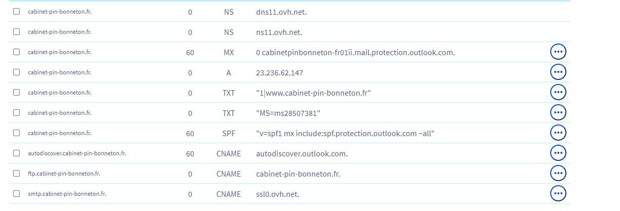

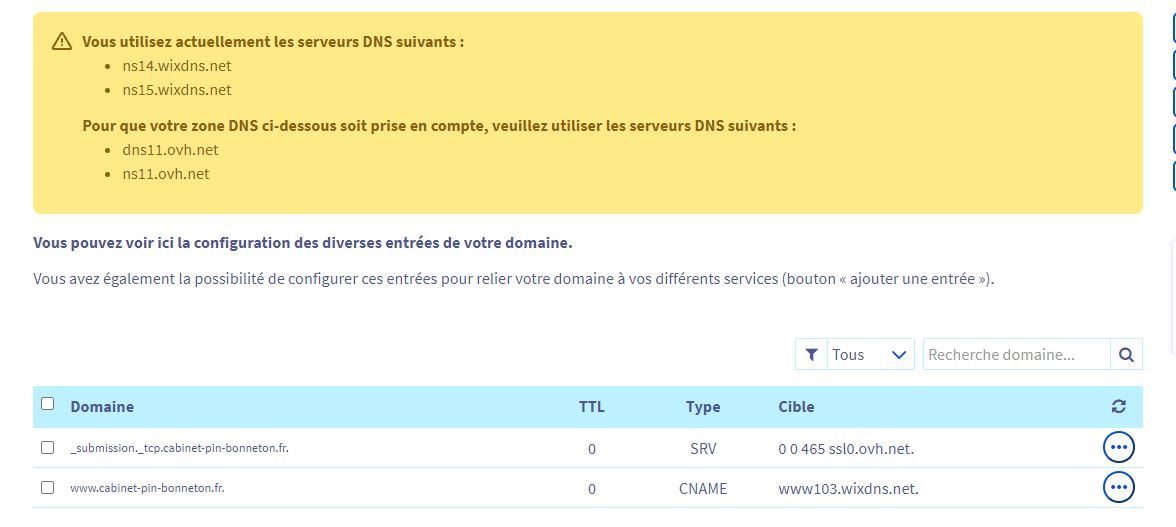

Hello à la communauté,
J'ai besoin d'un avis éclairé.
Mon nom de domaine est sur OVH, un prestataire à fait il y a 2 ans une configuration pour rattacher M365 à mon domaine pour mes mails.
Je souhaite rattacher mon nom de domaine à mon site via WIX.
http://www.cabinet-pin-bonneton.fr/
LE site est bien en ligne et j'ai fais le nécessaire pour changer les serveurs DNS donc c'est OK pour la connexion et il est visible et accessible sur le web.
Sauf que... le site ne valide pas le HTTPS et je suppose que cela vient non pas de Wix mais bien d'une configuration spécifique via mon espace client OVH pour mon nom de domaine.
J'ai pas envie de bidouiller pour rien et supprimer des éléments essentiels de config coté M365.
Avez-vous une piste à me donner ?

non tout faux :
Serveurs DNS => chez WIX
Serveur Web => chez Wix
Conclusion ==> tout se trouve chez WIX donc si problème de SSL c'est obligatoirement chez WIX
Bonjour Janus,
Le certificat à mis du temps à s'intégrer mais c'est OK maintenant.
Merci pour la réponse ;)

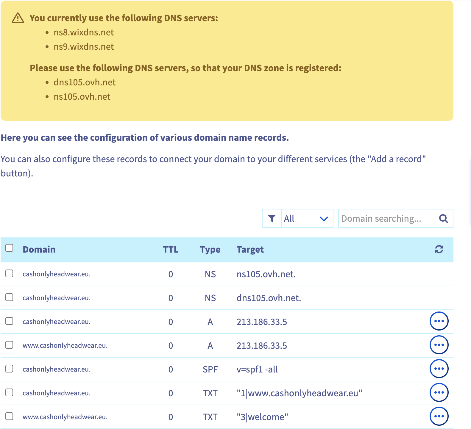

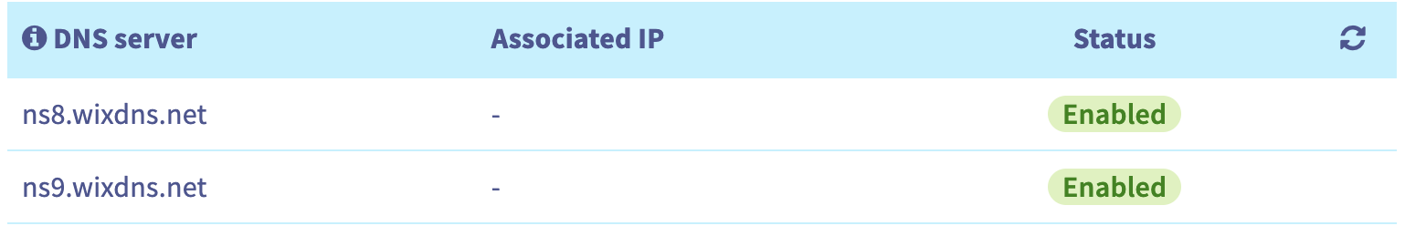

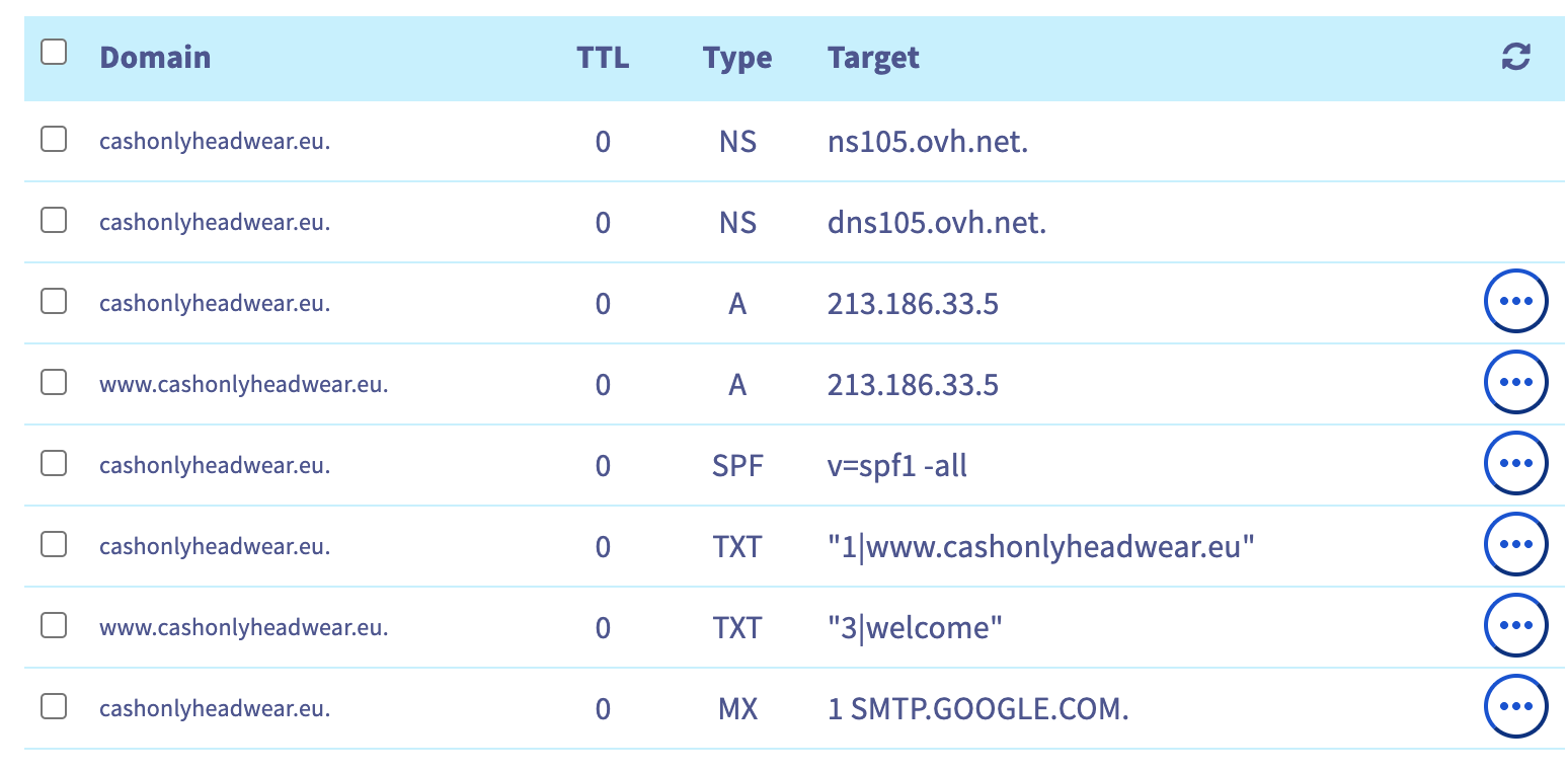

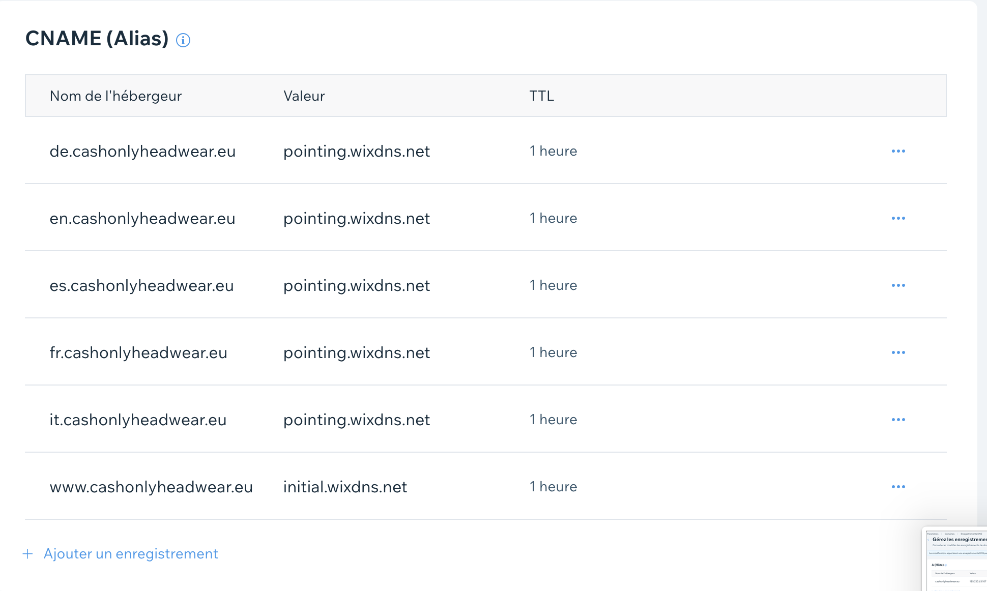

Navré pour le déterrage de topic, j'ai lu beaucoup d'échanges à ce sujet mais malgré cela, il m'est impossible de voir mon site en ligne. J'ai systématiquement l'erreur: ERR_SSL_PROTOCOL_ERROR lorsque je tape mon adresse dans la barre de recherche (navigation privé également).
Voici ma configuration, est-ce que les experts pourraient me dire ce qui n'est pas reglé correctement ?
A noter qu'au début j'ai modifié les NS dans la DNS Zone, mais je l'ai complètement réinitialisée depuis.

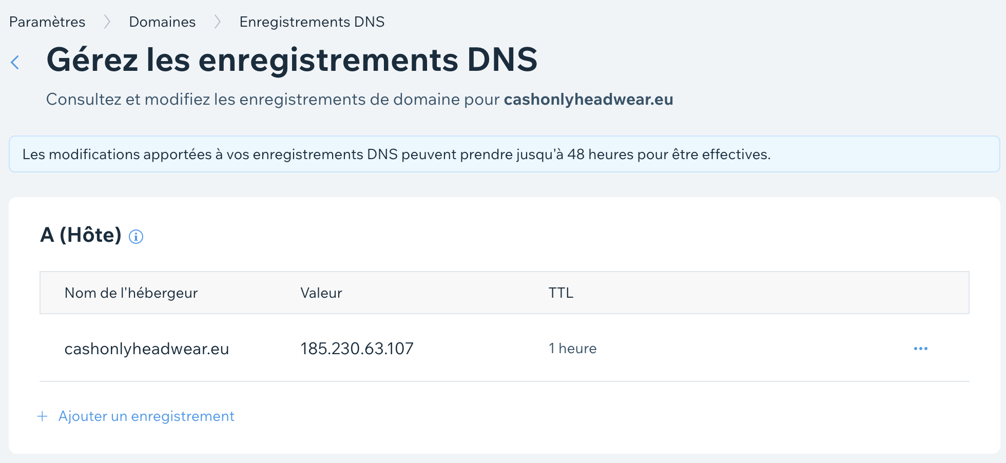

A noter bis: je viens de réinitialiser les A (hote) coté Wix qui avait 3 adresses IP pour ne laisser que celle de base comme expliqué dans la réinitialisation de A name et C name par Wix.
Voici ma configuration des deux cotés, je vous remercie infiniment de votre aide:
