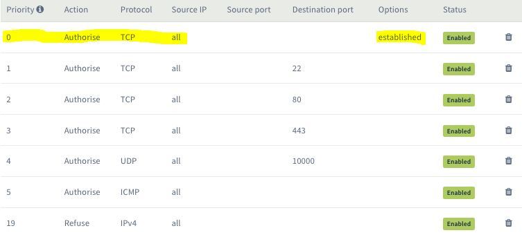

le degré de finesse : [img]/uploads/default/original/3X/1/8/185cb8bf440304b2ca9cc55a785778ddcf928712.png[/img]
Le firewall disponible dans le manager est relativement simpliste et ne sert que pour le trafic internet -> OVH et en cas de mitigation si non activé en permanence et avec une limite de 20 règles (18 en réalité si on compte pas la première et dernière qui sont obligatoire).

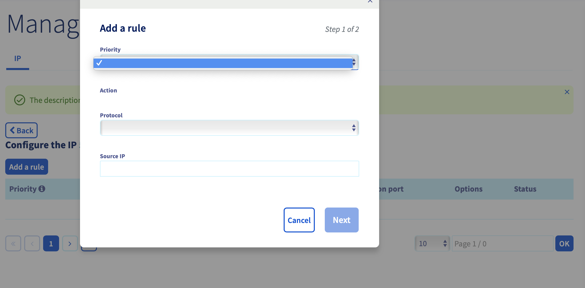

Moi j'ai un problème d'affichage de la boite de dialogue
Une idée?
changer de navigateur pour tester ?
done. je suis sur mac et le problème sur Safari est reproductible sur Chrome. J'ai Activé le pare-feu ce matin sans soucis. mais quand j'ai voulu faire des modifications je suis tombé sur ce bug
Il faut voir avec le support dans ce cas, perso j'utilise firefox sur linux sans soucis...
