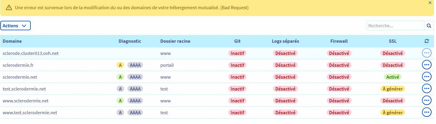

Lorsque j'ai transféré un site de test vers mon hébergement principal www.sclerodermie.net
le site n'est pas en https et lorsque j'essaie d'activer le SSL sur le domaine www.sclerodermie.net j'ai l'erreur :
Une erreur est survenue lors de la modification du ou des domaines de votre hébergement mutualisé. (Bad Request)
j'ai essayé de regénérer un certificat, de réinitialiser ma zone DNS rien n'y fait.

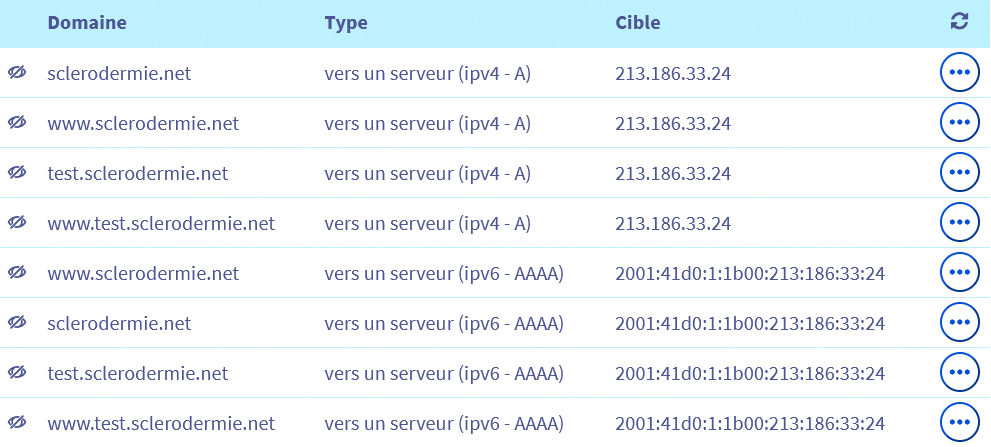

Vous avez un renvoi systématique de sclerodermie.net vers www.sclerodermie.net
Il faudrait voir dans la Zone DNS du domaine les résultats avec les filtres "A" et "CNAME".

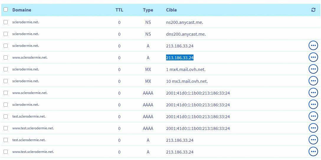

Vous demandez un certificat pour test.sclerodermie.net, alors que ce site n' figure pas dans votre zone DNS.
Il n'est pas possible d'incorporer dans un certificat généré par OVH l'adresse d'un site en panne, ou d'un site hébergé ailleurs.
Corrigez vos DNS (ajoutez test et www.test)  et ensuite refaites la demande de certificat.

@ Gaston  voici les résultats de ma zone dns
la redirection automatique de sclerodermie.net vers www.sclerodermie.net est normale non ?
@fritz2cat 🇧🇪 🇪🇺  j'ai supprimé l'entrée spf
le site test n'est plus d'actualités, je l'ai transféré sur www.sclerodermie.net du coup j'ai fait un essai en supprimant les entrées
je ne peux toujours pas activer le SSL sur www.sclerodermie.net
Avez-vous essayé de regénérer votre certificat SSL ?
Oui j'ai réessayé et j'ai toujours la même erreur.
Cela fonctionne pour tous mes sites sauf www.sclerodermie.net

Je vois que vous avez un certificat valide pour votre nom de domaine sclerodermie.net et le .fr correspondant.
Ce certificat a été créé le 9 septembre.
