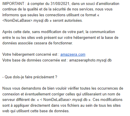

Le site internet de mon père amazeera.com ne fonctionne plus du tout depuis le remplacement d'ovh du nom des bases de données par le format .mysql.db".
Il avait fait faire son site par un professionnel il y a de nombreuses années et il ne nous est plus possible de le contacter.
De ce que je comprends, il faut que je remplace des fichiers de configuration afin de remplacer l'ancien nom de la base de données par le nouveau.

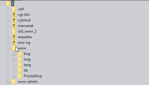

Cependant, lorsque je me connecte en FTP au serveur, il y a un tel nombre de dossiers et sous dossiers que je ne sais pas du tout où trouver le bon fichier de config à remplacer.

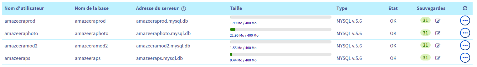

Je vous laisse des captures d'écran du mail OVH, de l'arborescence FileZilla et de l'erreur lors de la connexion sur le site.
