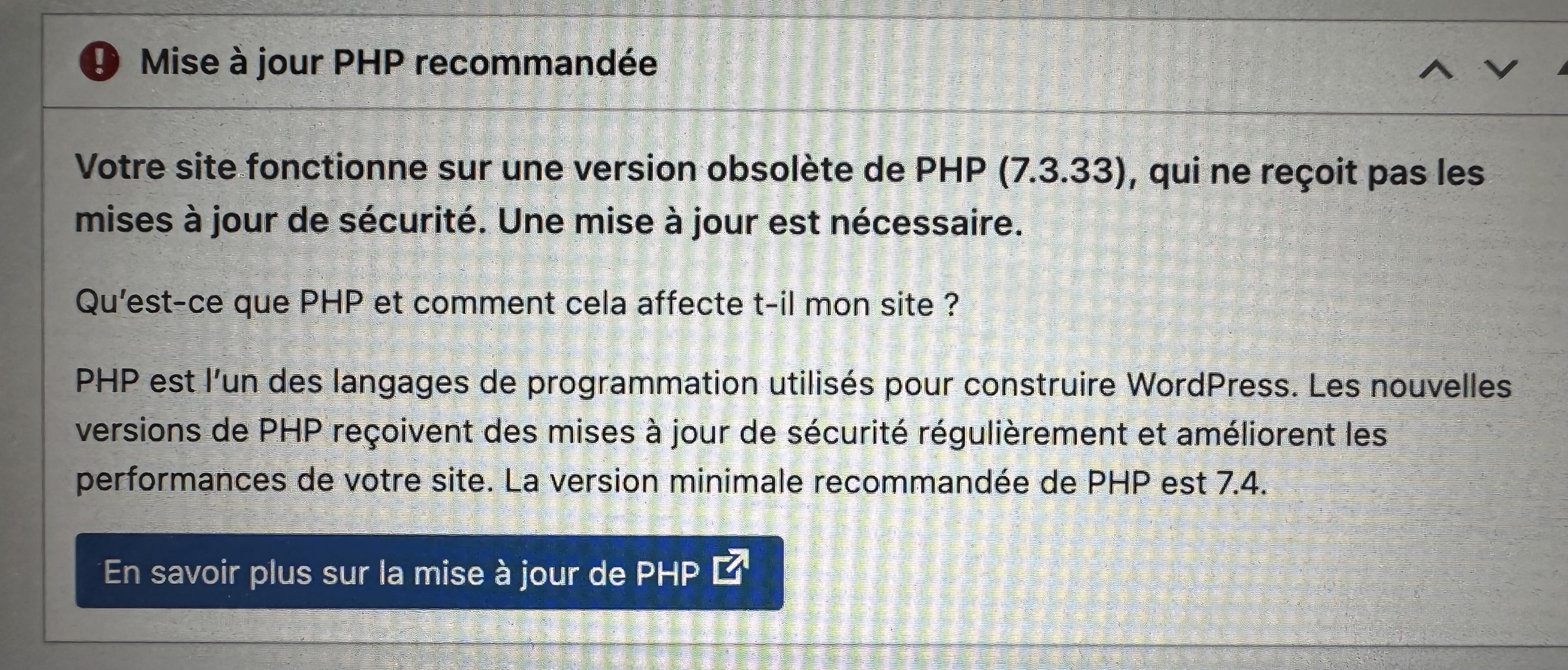

J'essaye de faire une mise a jour php sur mon site : www.stephane-louesdon.com
Sur mon gestionnaire ovh, j'ai lancé la mise a jour et elle s'affiche comme à jour :
Configuration
Version PHP globale
8.3
mais sur mon site, rien ne se passe et je suis toujours avec uneversion php obsolete
quelqu'un sait comme je peux faire pour regler ce probleme?

Et bien quand je vais sur l'admin de mon site, j'ai une alerte en gros qui me dit que ma version Php est obsolete ;) voila comment je le verifie.
et c'est quel version qui est affiché ?
