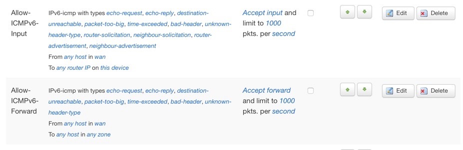

du nouveau tout de même :
Après avoir désactiver deux règles du firewall concernant l'IPv6 tout semble beaucoup plus stable
