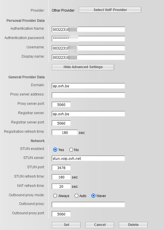

J'ai un téléphone C470 IP connecté avec un n° belge comme vous.
Voici les réglages (qui fonctionnent). Je ne suis certainement pas sur le même serveur SIP que vous car mon abonnement est vraiment ancien.
