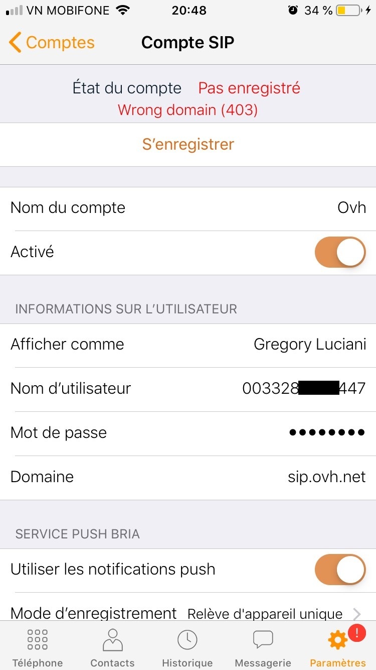

Je suppose que beaucoup ont déjà posté un sujet comme celui que je vais évoquer ci-dessous.
J’espère donc par avance ne pas faire perdre trop de temps aux personnes sur ce forum car je sais qu’il s’agit de la base.
Malgré mes recherches (« erreur 403 bria », « erreur 503 bria »), je n’ai rien trouvé d’instinctif et de réellement dépannant.
Aussi, si vous trouvez un lien utile ou avez les connaissances pour m’aider, je vous en suis d’ores et déjà reconnaissant.
Pour vous mettre dans le contexte :
• Je viens de prendre une ligne SIP chez OVH car je vis au Vietnam et que je souhaite avoir un numéro français pour mes affaires en France ;
• Je n’y connais strictement rien en téléphone, SIP, server, etc.;
• Je viens d’installer Bria car j’ai échoué a paramétrer une ligne sur SessionTalk ;
• Je me retrouve avec simultanément les erreurs 403 (wrong domain name) et 503 (dns inconnu) ;
• J’ai rentré en nom d’utilisateur mon numéro de téléphone OVH ;
• J’ai rentré en code mon code d’accès OVH ;
• J’ai rentré en nom de domaine sip.ovh.net (j’ai aussi tenté avec .com et .fr) ;
• J’ai tenté de rentrer dans paramètre avancé le code du server DNS une IP trouvé par hasard.
Pour l’instant, cela ne fonctionne pas. Je vous joins une photo de mon téléphone.
Merci à vous,
Grégory

Bonjour Gregory,
Je viens de vous envoyer un message privé. Je vous invite à le consulter et à y répondre s'il vous plaît.
Cordialement.
Maxime.R
