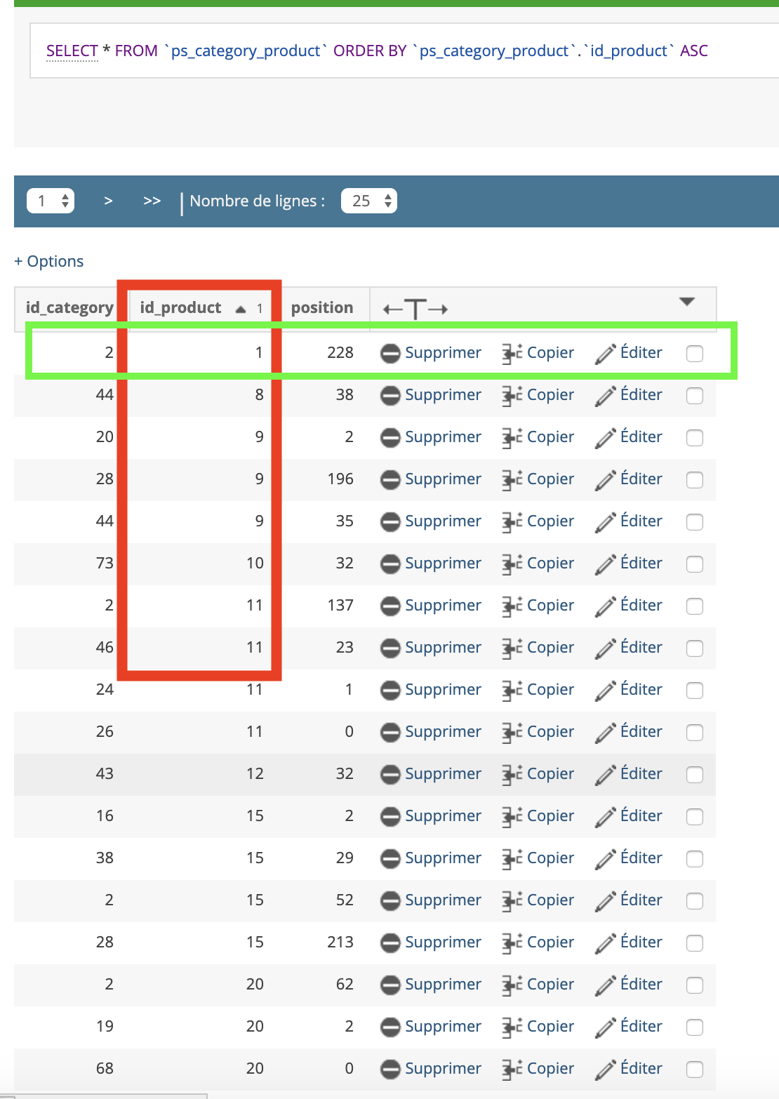

Bonjour, ma base de données est pleine : 491Mo pour 400Mo du coup mes clients ne peuvent plus passer commande sur notre eshop.
Je pensais nettoyager la base de donnée pour liberer de l'espace en supprimant des produits directement depuis Phpmyadmin. Cependant je ne l'ai jamais fais et je voudrai faire de bétises.

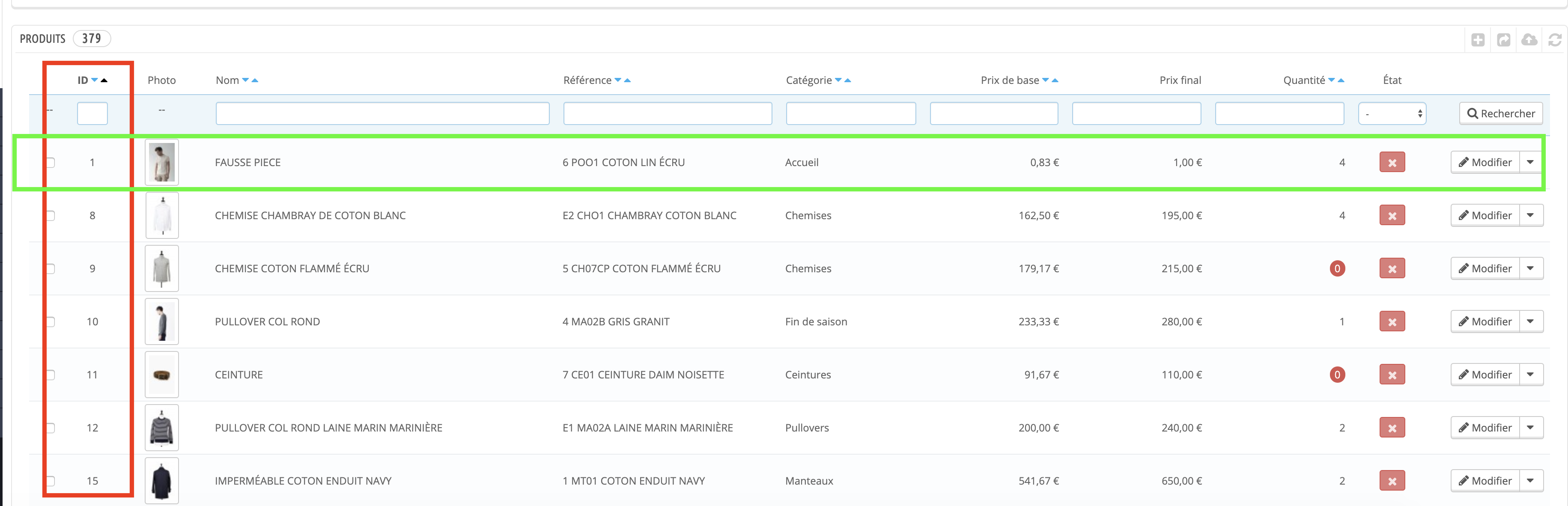

On est d'accord que dans la photo 1 ci dessous, la ligne rouge "ID" de la base de donnée dans la table "ps_category_product" correspond exactement aux ID de mes produits qui sont sur le back office prestashop (cf photo 2)
Donc par exemple, si je supprime la première ligne encadrée en verte qui possède l'ID product '1' dans la base de donnée, cela va uniquement supprimer ID product '1' qui est le product avec le nom de référence 'Fausse piece' ici encadré en vert dans la photo 2 qui est sur mon back office prestashop. Ce produit sera définitivement supprimé et cela me fera plus de place dans la base de données ?
Photo 1 :
Photo 2 :

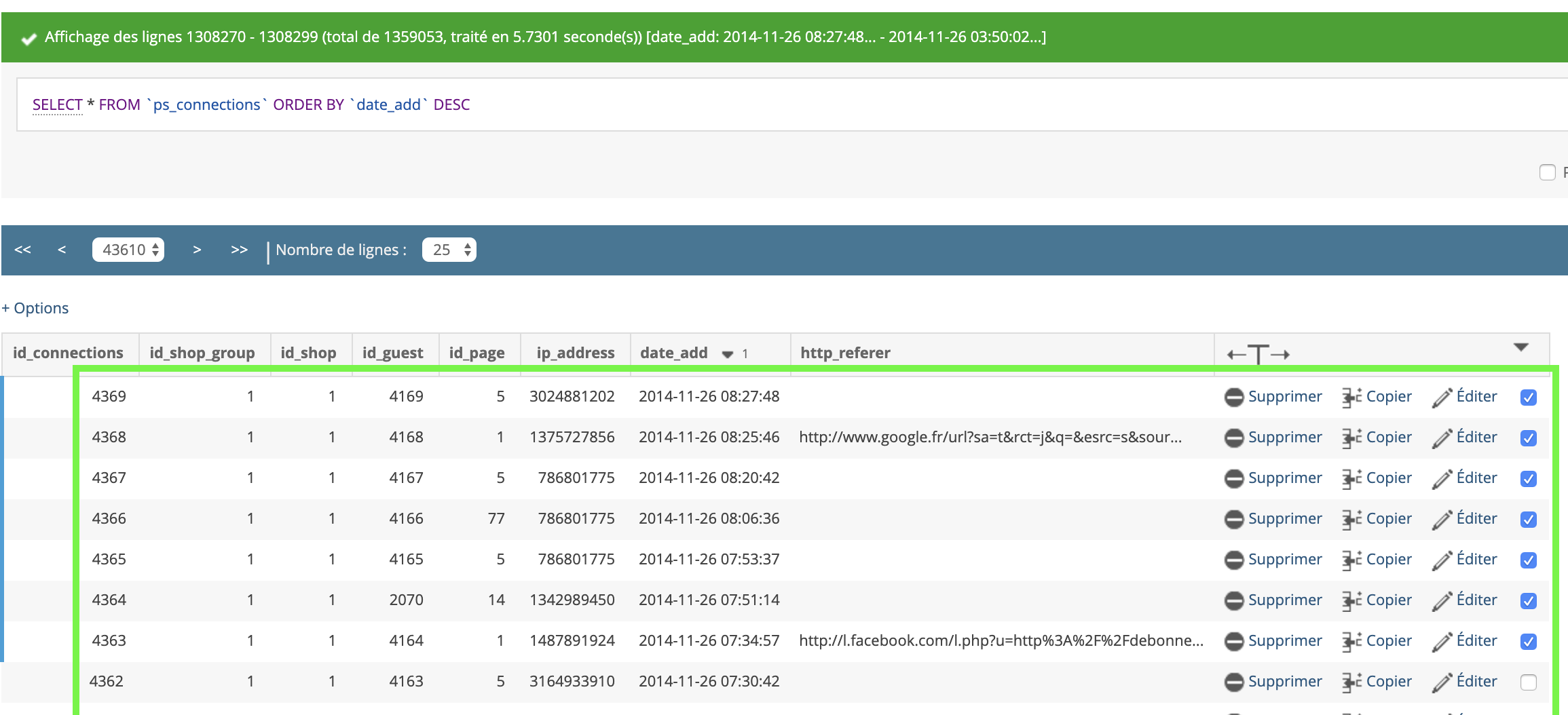

Sur PS, il y a 3 tables qui gonflent vite :
ps_connections / connections_source
ps_guest
Un lien intéressant à lire pour vider ces grosses tables :
https://bb.1solutions.net/topic/77/comment-vider-les-grosses-tables-gourmandes-comme-connections-guest-cart/7solutions.net/topic/77/comment-vider-les-grosses-tables-gourmandes-comme-connections-guest-cart/7
Sinon, il y a une option qq part dans PS, pour ne pas tout loguer, et donc ces tables grossiront moins vite.
et un autre lien :
https://www.prestashop.com/forums/topic/266985-optimisation-ps_connections_source-ps_connections-ps_guest/

Merci pour les infos, si je souhaite cleaner ps_connections qui est le plus lourd de mes tables. Est-ce que je peux directement supprimer les lignes de 2014 à 2016 en cochant les lignes et en cliquant sur "supprimer" ?
merci!
perso, j'ai déjà vidé ces 3 tables oui
oui sans soucis pour ces tables là.
Si vous n'utilisez pas ces statistiques, videz de façon cohérente les 3 tables, genre tout ce qui est avant 2016 (ou 2019 pour ce que ça sert...)
