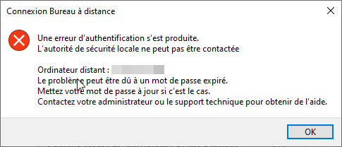

J'arrive à me connecter sans problème avec le KVM mais impossible de me connecter via la "Connexion Bureau A Distance".

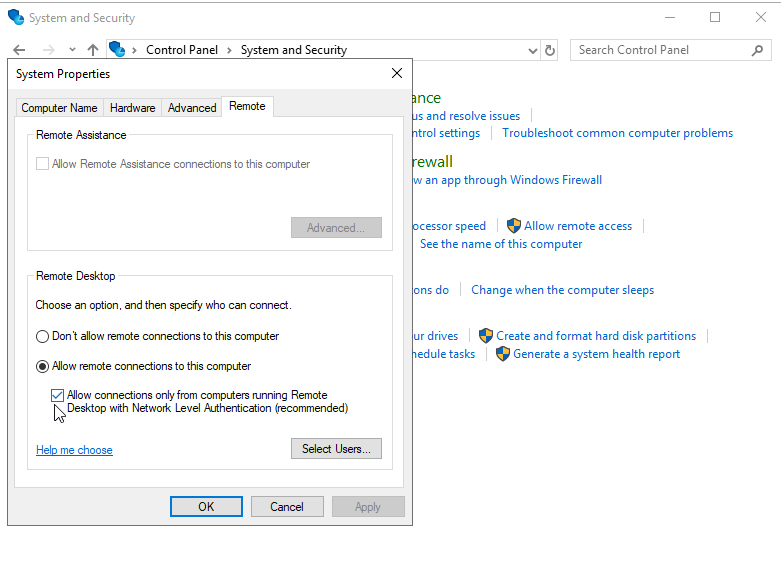

EDIT : Le temps que mon message soit publié, j'ai trouvé une solution à mon problème :
A force d'essayer plusieurs choses, j'ai réussis en décochant l'option 'Allow connections only from computers running Remote Desktop with Network Level Authentication (recommended)'
Comme je suis novice à ce niveau-là, comme vous devez vous en douter, je voulais savoir si laisser cette option décochée est "seulement risquée" ou si c'est une option "à bannir complètement".
Je pense qu'il faudra que j'approfondisse le sujet, mais si en attendant je peux faire avec (en essayant d'avoir notamment un mot de passe fort pour limiter le risque), ça me permettrait de ne plus être bloqué.
Si vous avez des conseils je suis preneur.
