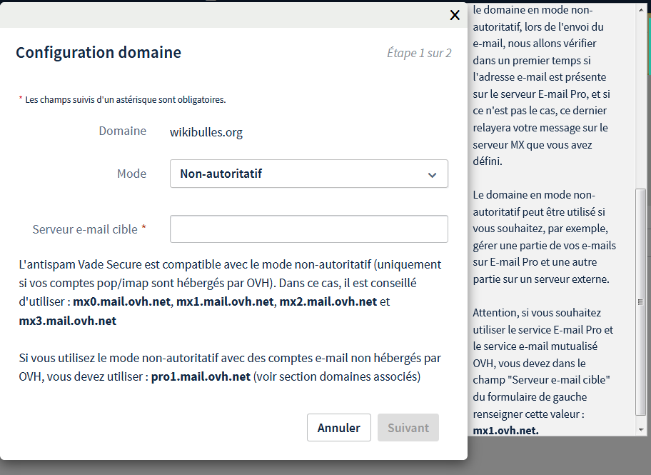

Voyant que ça ne marchait pas, on a tenté d'utiliser l'option non autoritarif. Et que ce soit avec le SMTP : `pro1.mail.ovh.net`/ `mx0.mail.ovh.net` ou `mx1.mail.ovh.net`avec le port 587 ou 465 ça n'envoie pas.

Note : dans votre cas il ne faut pas activer le mode autoritatif sauf si vous avez un PC Plan ou une autre solution e-mail chez un autre prestataire.

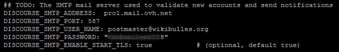

Voici la config sur le serveur :

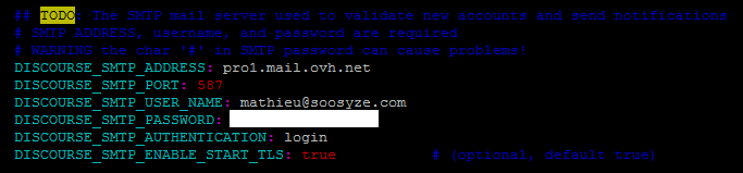

A Priori il manque une ligne DISCOURSE_SMTP_AUTHENTICATION
Dans la configuration de base, il n'y a pas cette ligne.
Mais je peux tester en l'ajoutant, il faudrait y mettre quelle configuration ? `none` ?

du coup il faudrait voir avec : [code]DISCOURSE_SMTP_AUTHENTICATION: login[/code]
Sinon il faut se rapprocher du wiki/forum/support de discourse pour voir comment débug en profondeur ou avoir des logs précis de l'erreur.
J'ai testé et on a avancé, l'authentification en login a aidé, jusque là lors d'un envoi de courriel, Discourse indiquait immédiatement une erreur :
> Il y a eu un problème avec l'envoi du courriel de test. Veuillez vérifier vos paramètres, que votre hébergeur ne bloque pas les connections aux courriels, et réessayer.
Maintenant ça indique que le mail est envoyé.
Pour l'instant, c'est arrivé sur une boîte parmi les trois que j'ai testé, mais je vais patienter un peu et voir si ça se débloque. Si ça tourne bien je mettrais la solution sur votre message.

Je vous joint ma configuration :
