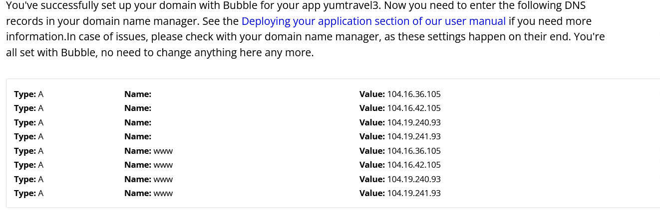

Voilà 2 jours que j'ai tenté le déploiement de mon application Bubble en live et cela ne fonctionne pas. Impossible de trouver ce que je dois modifier dans ma configuration sur OVH. J'ai changé les type A de ma DSN avec les codes donnés par Bubble mais j'ai toujours ce message d'erreur : image
Côté Bubble voici ce qu'on me conseille de faire :

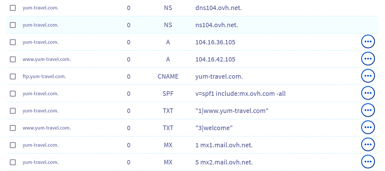

N'ayant sur OVH que 2 lignes de type A, j'ai modifié juste ces 2 entrées comme ceci : image

Pour les 6 lignes manquantes, utilisez la fonction d'ajouter un enregistrement de type A
Voici ce qui est enregistré pour le moment. Vous avez deux enregitrements de type A, sur les 8 qui vous sont recommandés.
yum-travel.com.         3600    IN      A       104.16.36.105
www.yum-travel.com.     3600    IN      A       104.16.42.105
Ensuite, vous devez supprimer ces enregistrements de type AAAA qui dirigent toujours vers votre hébergement OVH:
yum-travel.com.         3600    IN      AAAA    2001:41d0:301::29
www.yum-travel.com.     3600    IN      AAAA    2001:41d0:301::29
