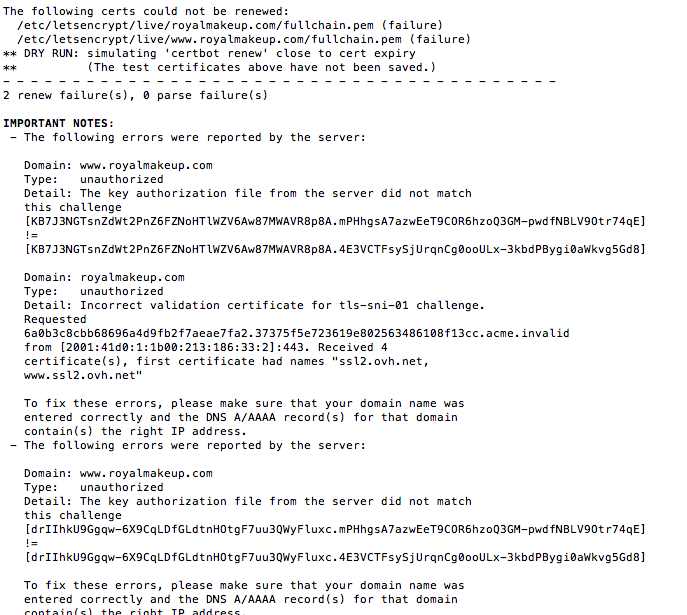

Bonjour @janus57,
Je viens d'excuter la commande : sudo certbot renew --dry-run
J'ai reçu ce message d'erreur:
Merci !
Cordialement,
vous avez mis une IPv6 d'un mutu (2001:41d0:1:1b00:213:186:33:2 == cluster002), donc normale que ça plante.
Je n'arrive pas à trouver IPv6 du serveur dédié :/
Cordialement,
Sur un dédié l'information est disponible sur le manager et sur le serveur vu qu'il sont livré IPv6 "activé" (déjà configuré et utilisable en fin d'installation).
Après si c'est un VPS là c'est de l'IPv6 ready (donc à l'administrateur de la configurer/activer).
pour commencer AbdelkrimK , tu pourrais supprimer ces pointeurs AAAA et tant que tout n'est pas stabilisé, baisser le TTL.
