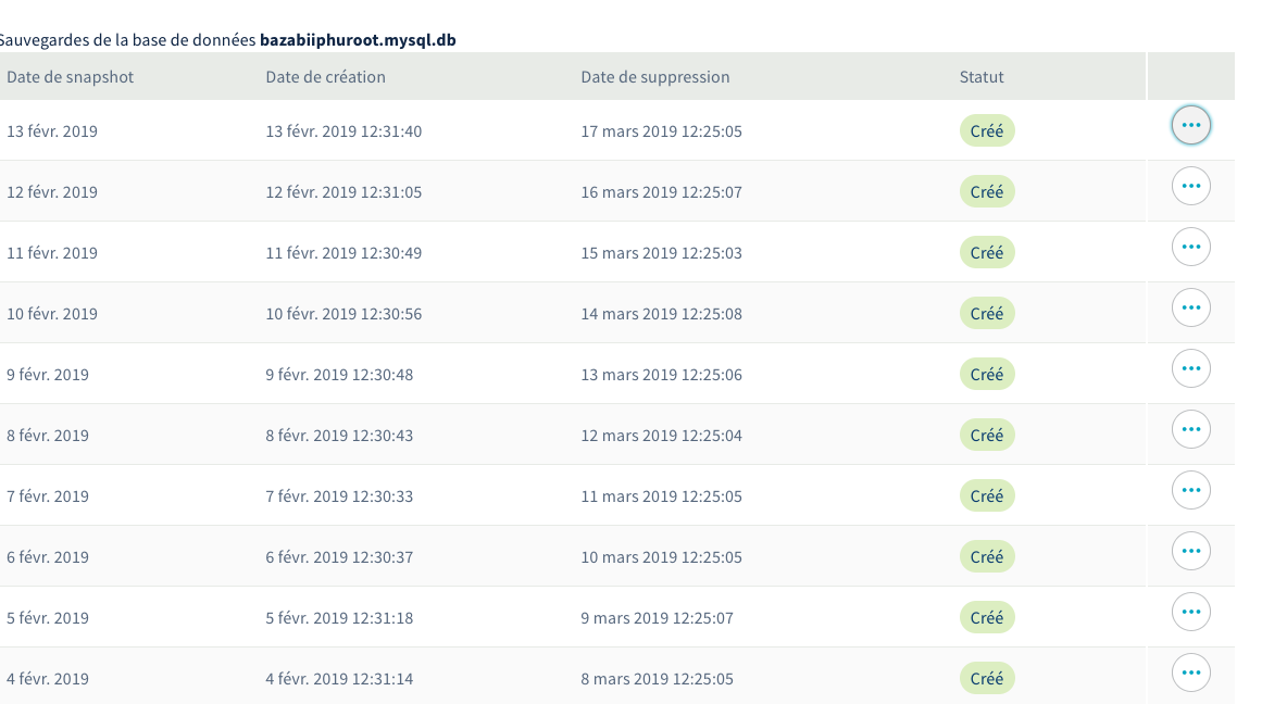

il y a deux sauvegardes possibles:
* l'espace disques (ftp)
* la base de données
c'est pour cela que je t'ai demandé de regarder si la base avait du contenu
mais
je suppose que dans le pire des cas, on fait une restauration des fichiers à j-1, et une restauration de la base de données. Voyez
Au fait j'arrive à accéder à mon back office, et là je me rends compte que la majorité des données ne s'affiche plus, d'autant plus que j'ai remarqué que ma base de donnée n'avait pas de sauvegardes. je pense que c'est un problème de base de données, mais je ne comprends pas lequel
> expiré, plutôt, mais j'avais jusqu'au 18 février pour le renouveler
la date d'expiration était quand?
car si l'hébergement a été coupé, je ne sais pas ce que fait Ovh avec
dans les sauvegardes que tu nous montres, je serais toi, je les chargerais **TOUTES**
en fonction de la taille, tu verras laquelle est pleine ou pas
après c'est toi qui prends la responsabilité de l'importer, mais sauvegarde bien avant si tu n'est pas sûr de toi
