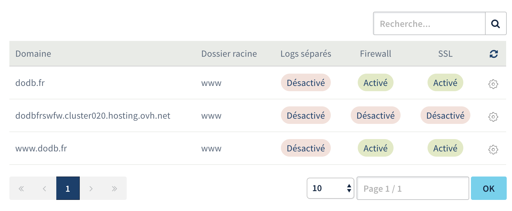

Je suis novice en création & hébergement web ; j'ai souscrit un abonnement chez OVH pour héberger mon site codé en local.
Après plusieurs recherches sur différents sujets du même type, je n'ai pas trouvé de réponse à mon problème...
Le SSL Let's Encrypt est en effet activé sur 2 des 3 domaines et un message d'erreur ("Une erreur est survenue lors de la modification du ou des domaines de votre hébergement mutualisé.") apparaît lorsque je tente de cocher la case SSL dans la modification.
Est-ce pour cela que mon site apparaît comme non sécurisé ?
Comment je pourrais "forcer" le certificat SSL sur dodbfrswfw.cluster020.hosting.ovh.net ?
J'ai vu plusieurs réponses proposant un script à ajouter au fichier "htaccess" mais mon site n'étant pas sous WordPress, est-il trouvable quand même ? J'utilise FileZilla, j'ai effectué une recherche mais je n'ai pas trouvé ce fichier...
(ci-dessous une capture du problème)

tu devrais éditer le titre de ton sujet et choisir une catégorie adaptée: hébergement web
(SSL Gateway est un service sans rapport)
tu ne peux pas et ne doit pas, ce n'est pas ton domaine, tu ne dois pas de servir de cette url
des directives, indépendante du CMS, et permettant le SEO de base
fichier à créer si besoin, mais il faudrait savoir si tu veux avec ou sans ***www***?
Merci, j'ai déplacé le sujet.
Si mes domaines ont bien le SSL activé, qu'est-ce qui fait que mon site est "non sécurisé" ?
Donc le fichier htaccess n'est pas lié à un CMS particulier ? Je dois le créer pour effectuer la manipulation si j'ai bien compris ? Le "www" si on parle bien de l'url ne me semble pas indispensable mais encore une fois je n'y connais rien ; quelle est la différence ?
pas de différence autre qu'esthétique et traditionnaliste ;)
choisis ce que tu veux et je t'indique ce qu'il y a à mettre dans ton .htaccess
D'accord, partons sur sans alors :)
ajoute au début, ou crée le fichier `.htaccess`:

RewriteEngine On
## www -> no-www
RewriteCond %{HTTP_HOST} ^www\.(.+)$
RewriteRule ^ https://%1%{REQUEST_URI} [R=301,L,NE,QSA]
## http -> https
RewriteCond %{HTTPS} off
RewriteRule ^ https://%{HTTP_HOST}%{REQUEST_URI} [R=301,L,NE,QSA]

Au début de quel fichier ?
Si je crée le fichier .htaccess directement, je devrais le placer où ? dans le www ou à l'extérieur ? Question bête mais de quel format est le fichier ? Pas de .html / .js derrière ? ^^'
juste du texte **pur**
dans la racine du site, `www` à priori, mais c'est le web de base de savoir ça
