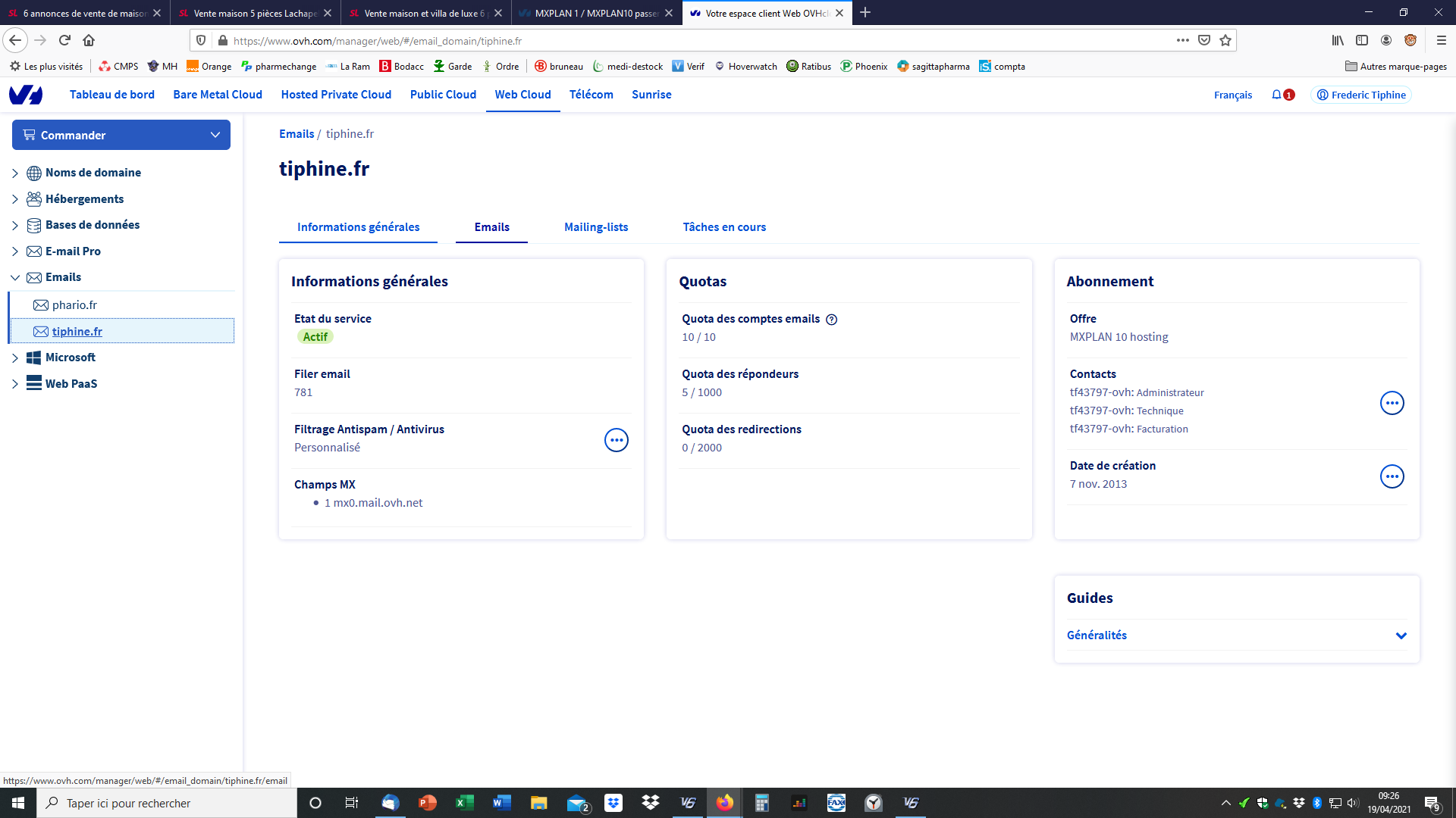

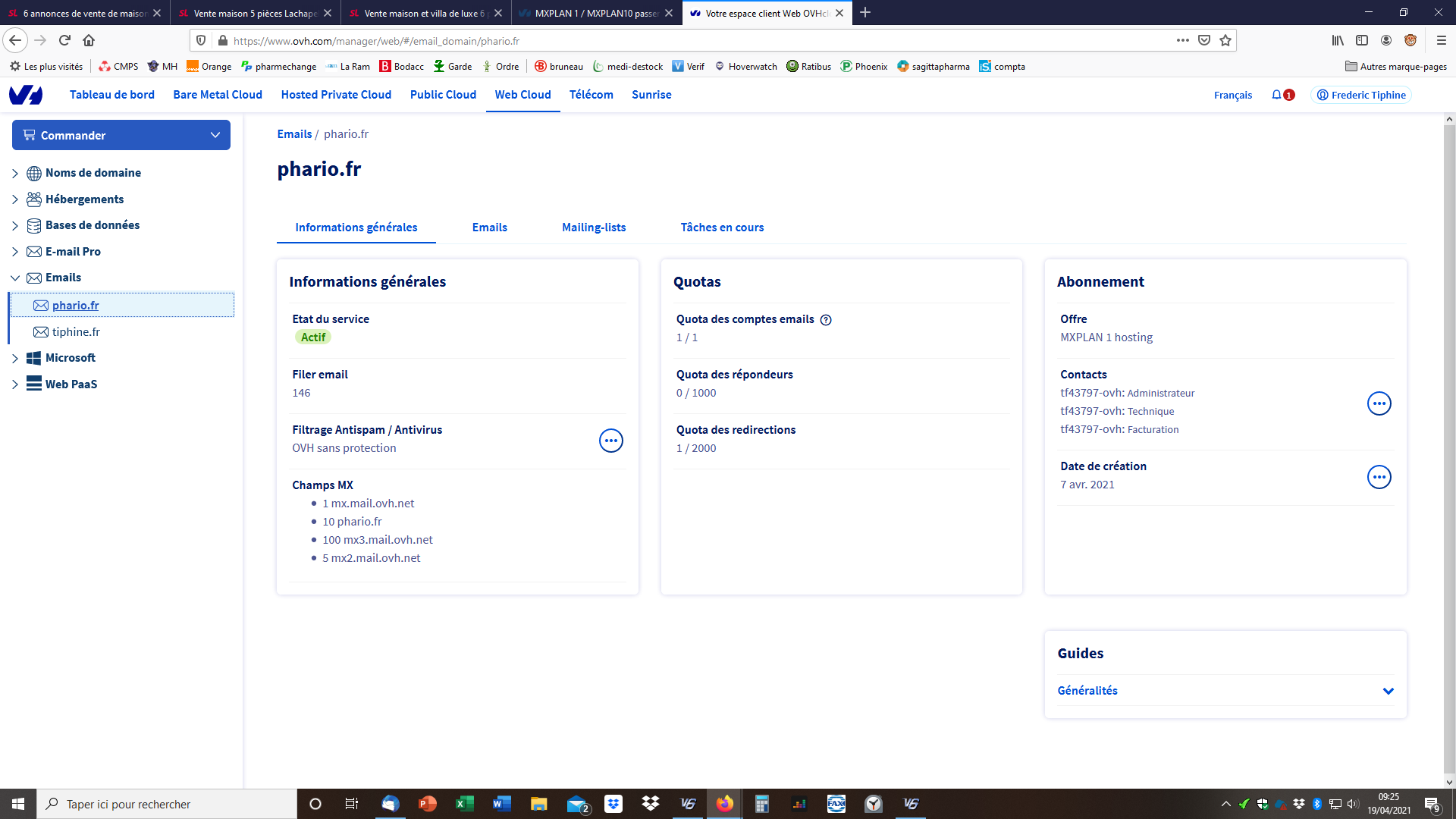

dans email (pas pro)
j'ai cela
Abonnement
Offre
MXPLAN 1 hosting
Contacts
tfXXXXX-ovh: Administrateur
tfXXXXX-ovh: Technique
tfXXXXX-ovh: Facturation
Date de création
7 avr. 2021
si je passe par hébergement
Abonnement
Offre
perso2014
Renouvellement automatique prévu en
avr. 2022
Contacts
Date de création
14 avr. 2021

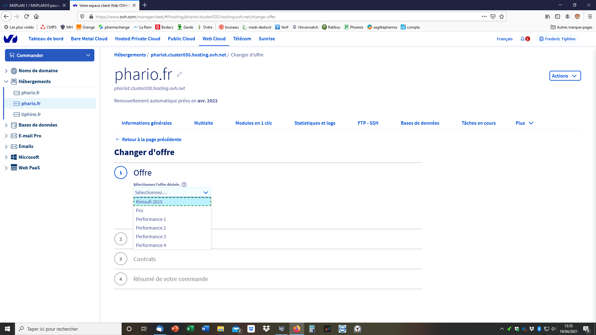

la j'ai changer d'offre mais je n'ai
pro
perfomance 1 2 3 4 5
Ce n'est pas là que ça se gère. Vous changeriez d'offre d'hébergement.
j'ai cela
Abonnement
Offre
MXPLAN 1 hosting
Cliquez sur les "...", "Changer d'offre", puis choisissez l'offre "MX Plan" qui vous convient le mieux.
justement je n'ai pas cela
il n'y a rien a coté de
Offre
MXPLAN 1 hosting

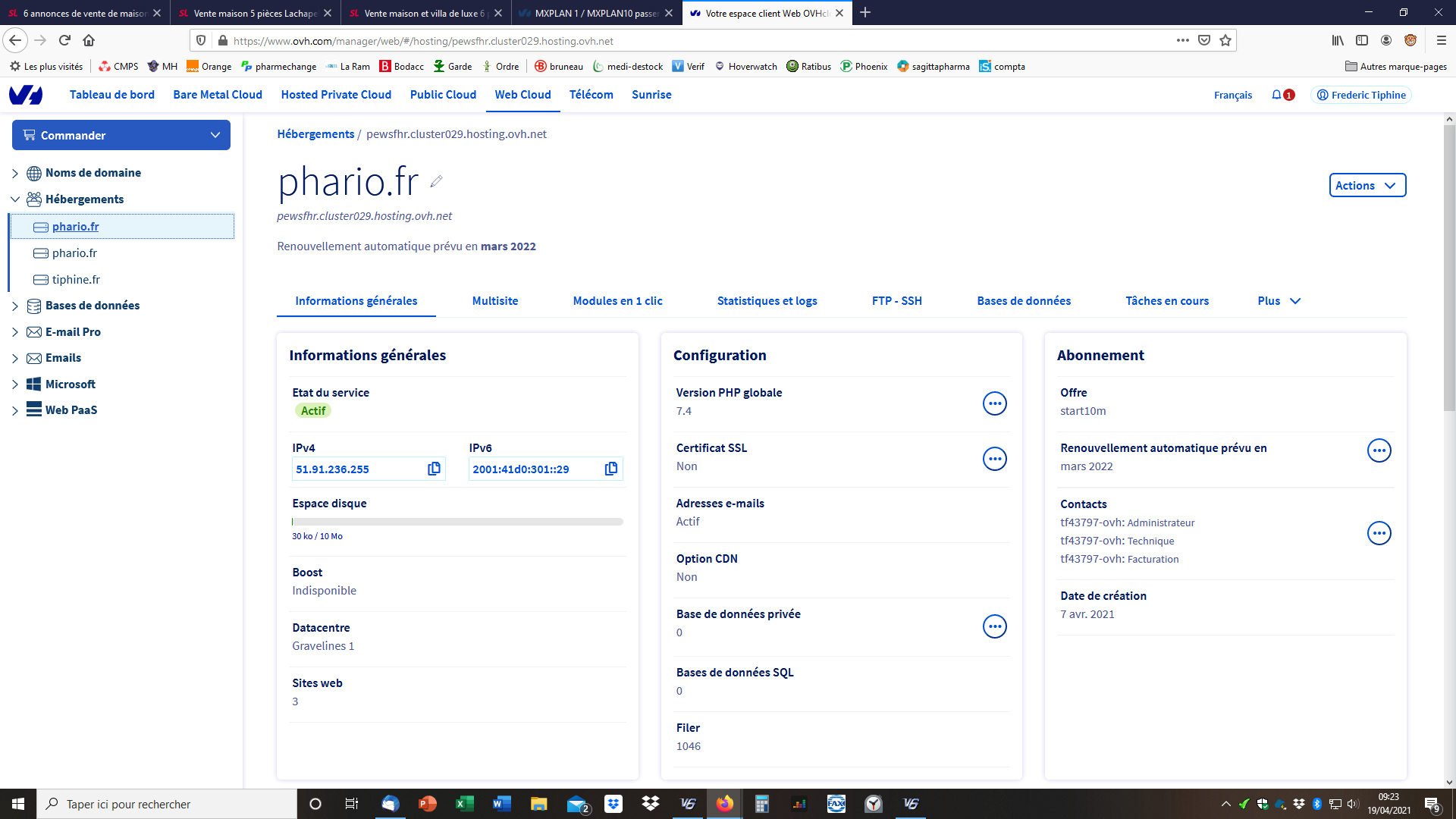

Vous avez deux domaines sur le même hébergement ? Si c'est le cas, que lisez-vous dans _Hébergements_ / _Informations générales_ / _Configuration_ ?
oui j'ai 2 domaine chez OVH mais pouer le dernier c'est surtout les mails qui m'interessait
Si vous dévoilez les deux noms de domaines on pourrait donner de l'aide plus précises.
Aussi une copie d'écran de hébergement > multisite serait précieuse.
oui bien sur
Phario.fr
Tiphine.fr
oui bien sur

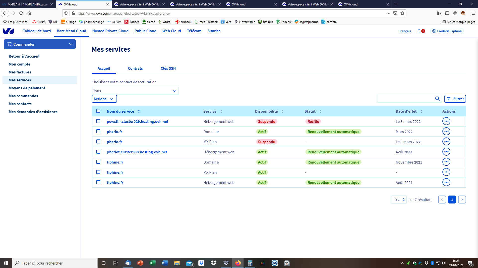

C'est le start10m qui vous colle comme un vieux sparadrap :-)
Vous devrez faire appel au support OVH pour ajuster la situation et supprimer le start10m
Personne n'a encore trouvé le moyen magique qui marche à tous les coups, à moins que @Geibi ?

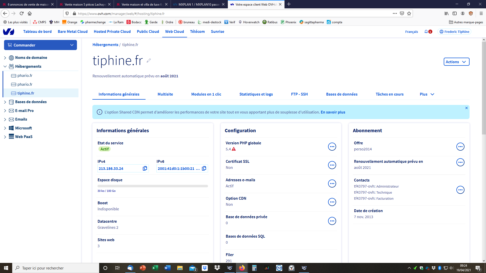

Ok, j'avais mal supposé. Vous avez deux hébergements "perso" distincts correctement associés à vos domaines, donc les emails devraient suivre automatiquement avec 10 comptes pour chaque domaine.
Comme le dit @Fritz2cat, il reste un hébergement **Start10m** qui fait doublon, et je ne vois pas comment s'en défaire sans le support OVH, désolé.
Apparemment, Twitter est plus efficace que le 1007 pour accélérer un ticket, bonne chance !

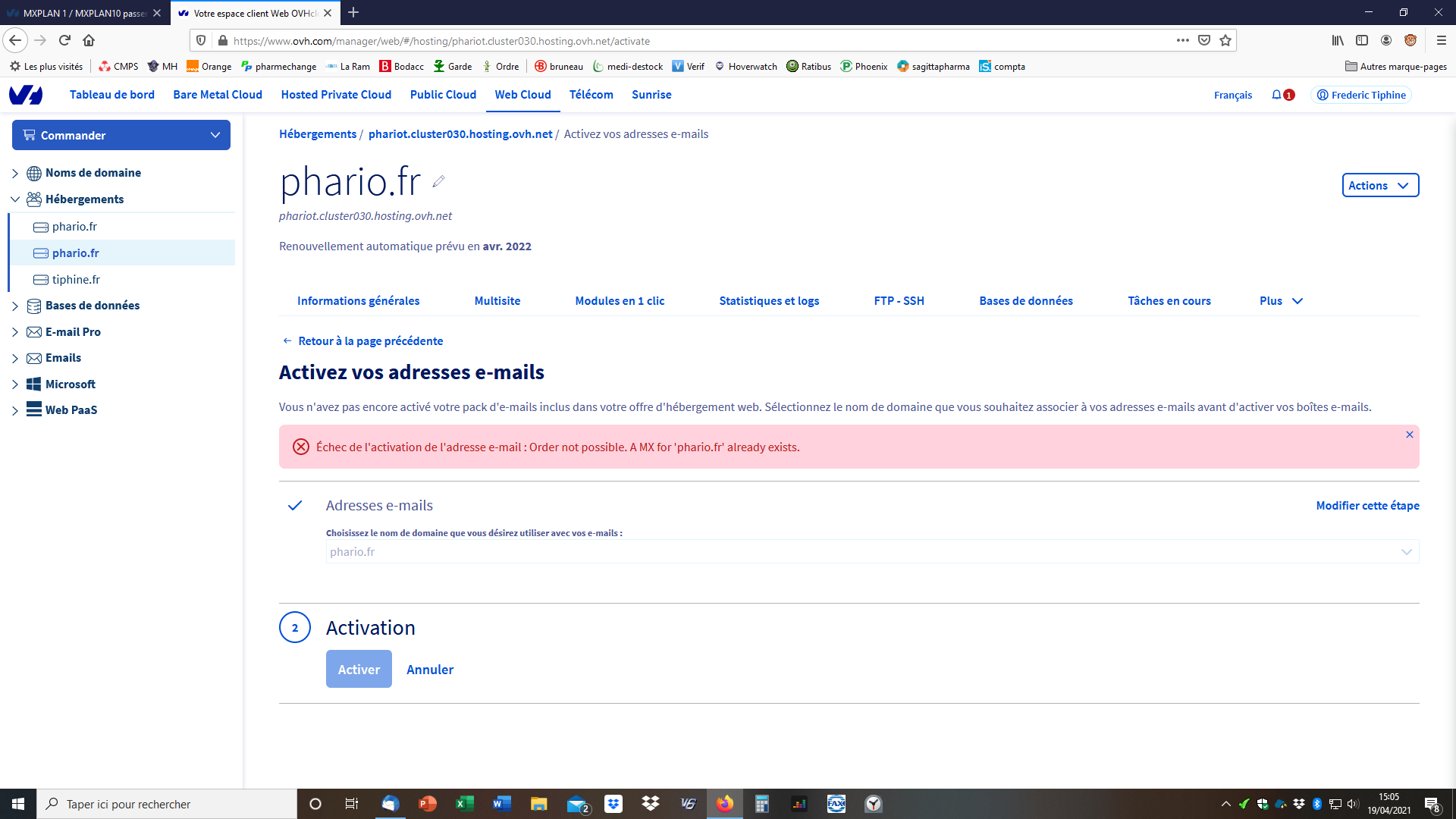

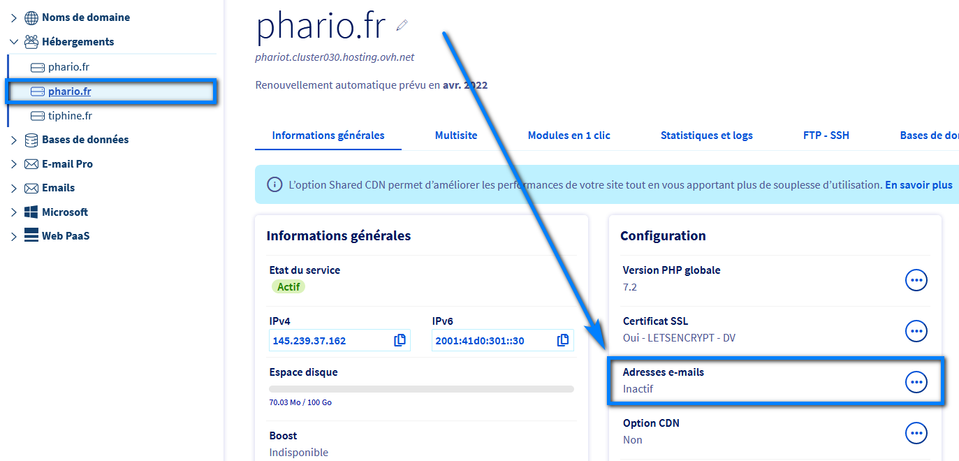

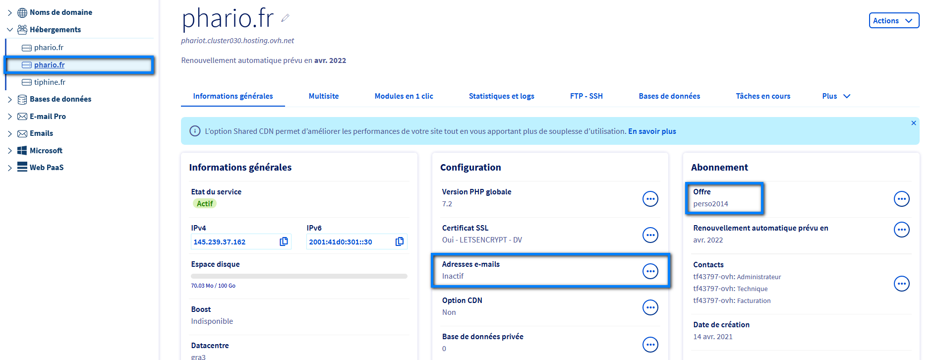

À tout hasard, dans le "second" hébergement Pharios, celui en offre "Perso", avez-vous une option "Activer" dans la _Configuration_ / _Adresses e-mails_ ?
Non, pas l'offre d'abonnement (hébergement).
Les "..." après Adresses e-mails : Inactif
Ok, merci. Ça me paraissait improbable que ça fonctionne, avec l'hébergement doublon **start10m** qui a déjà son **MX PLAN 1**.
Il est donc nécessaire de passer par le support OVH pour éliminer cet hébergement (qui doit trainer dans votre compte pour raisons historiques) et ensuite pouvoir activer correctement le **MX PLAN 10** sur l'hébergement **perso**.
Bon courage et tenez-nous informés de la conclusion de ce cas étrange ? Merci :)

il fallait supprimer l’hébergement gratuit phario.fr
je vous confirmerais la chose demain
pewsfhr.cluster029.hosting.ovh.net
Absolument, c'est que j'entendais par :
Une intervention du support OVH a-t-elle été nécessaire ? Ou avez-vous réussi depuis la page des services ? Si c'est le cas, c'est bien vu, merci pour l'info.

bon effectivement il y avait conflit entre l’hébergement gratuit et l’hébergement payant ....
