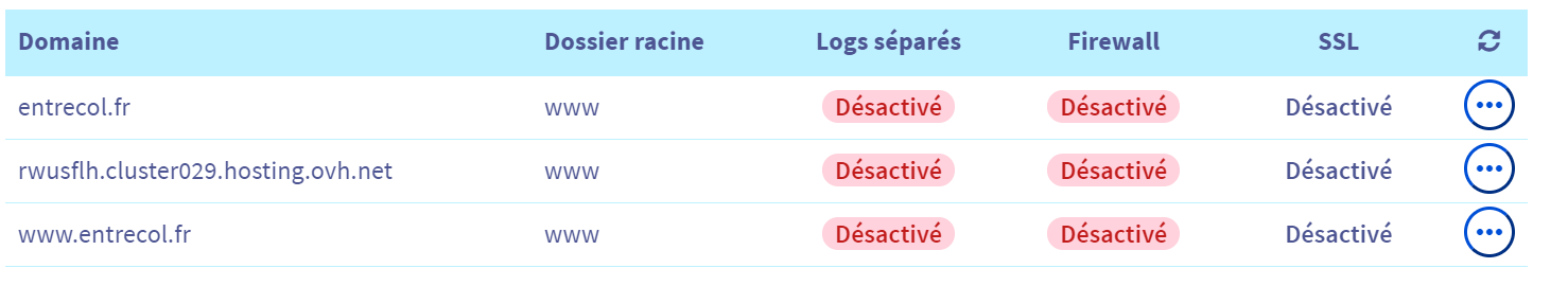

1) dans mon espace perso , hébergement de entrecol.fr, j'ai ceci :
Notez la partie "SSL" qui n'est pas activée. Et pourtant cela fonctionne. Dois je faire d'autres actions à ce niveau ? Ou non, tout est OK ?

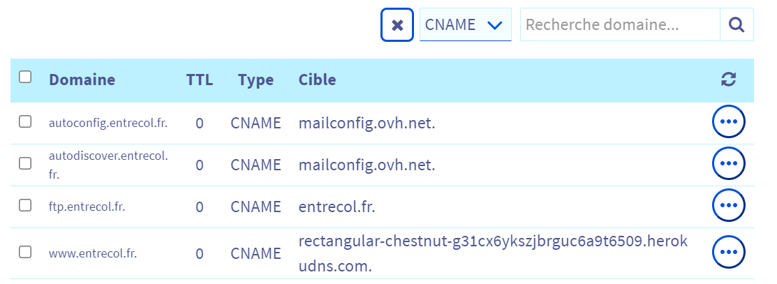

entrecol.fr n'est pas défini (dans la zone DNS)
www.entrecol.fr pointe (via un CNAME) vers Heroku, et aucun serveur web de OVH ne voit passer la requête, puisque votre PC parle en direct avec Heroku.

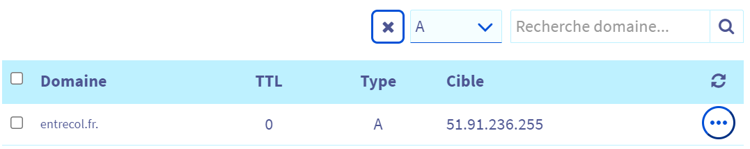

Pour ce faire vous allez utiliser votre hébergement sur cluster029 qui possède l'adresse IP 51.91.236.255
Dans votre zone DNS ajoutez un enregistrement de type A , pour sous-domaine: (rien) et adresse IP 51.91.236.255
Ainsi http://entrecol.fr va répondre, et votre .htaccess va fonctionner.

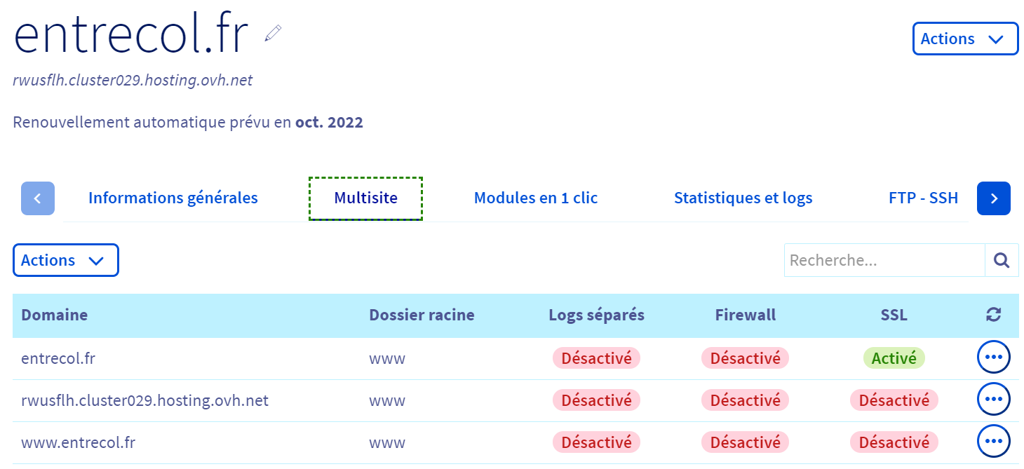

Enfin vous devez activer SSL sur votre hébergement OVH, juste pour votre domaine sans www (puisque celui avec www n'est pas chez OVH)

En tapant dans mon navigateur entrecol.fr (sans le www , ni le http ou https) : j'arrive bien chez heroku en https. Génial.
En tapant dans mon navigateur http://entrecol.fr : le .htaccess entre en jeu et je suis bien redirigé chez heroku en https. Genial bis ! (et en mettant une connerie dans le .htaccess je vois bien que maintenant il est lu)

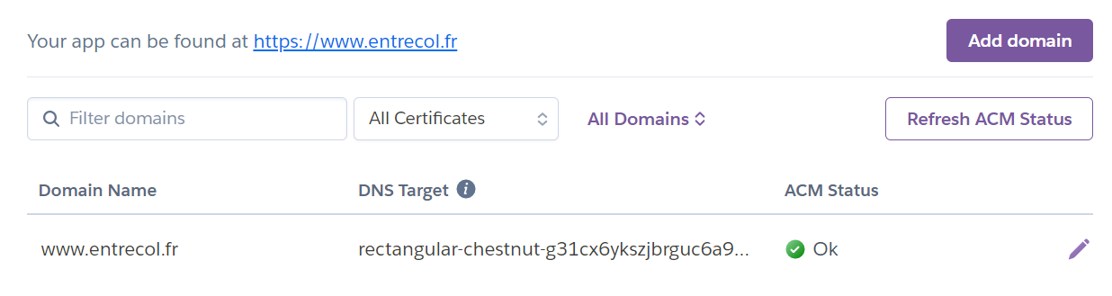

Pour info voici ce que heroku m'indique pour que mon domaine pointe vers l'appli :
Et voici ce que j'ai ce matin chez ovh :
_pour le DNS :_
_Et pour l'hébergement :_

Comme dit plus haut, ceci est à voir chez Heroku (et rien que Heroku)
Je ne travaille pas avec cet hébergeur et n'ai aucun tuyau pour vous.
