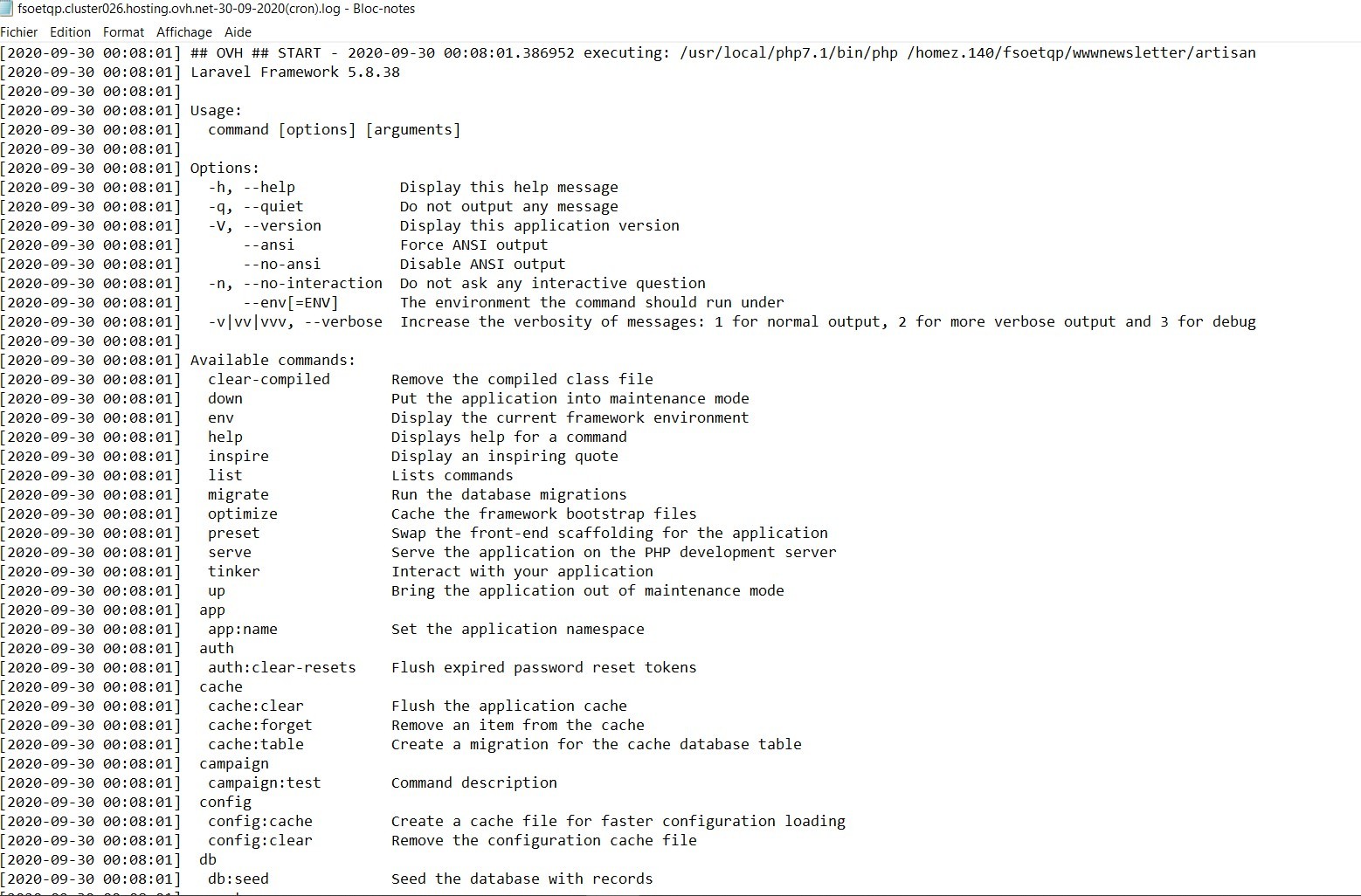

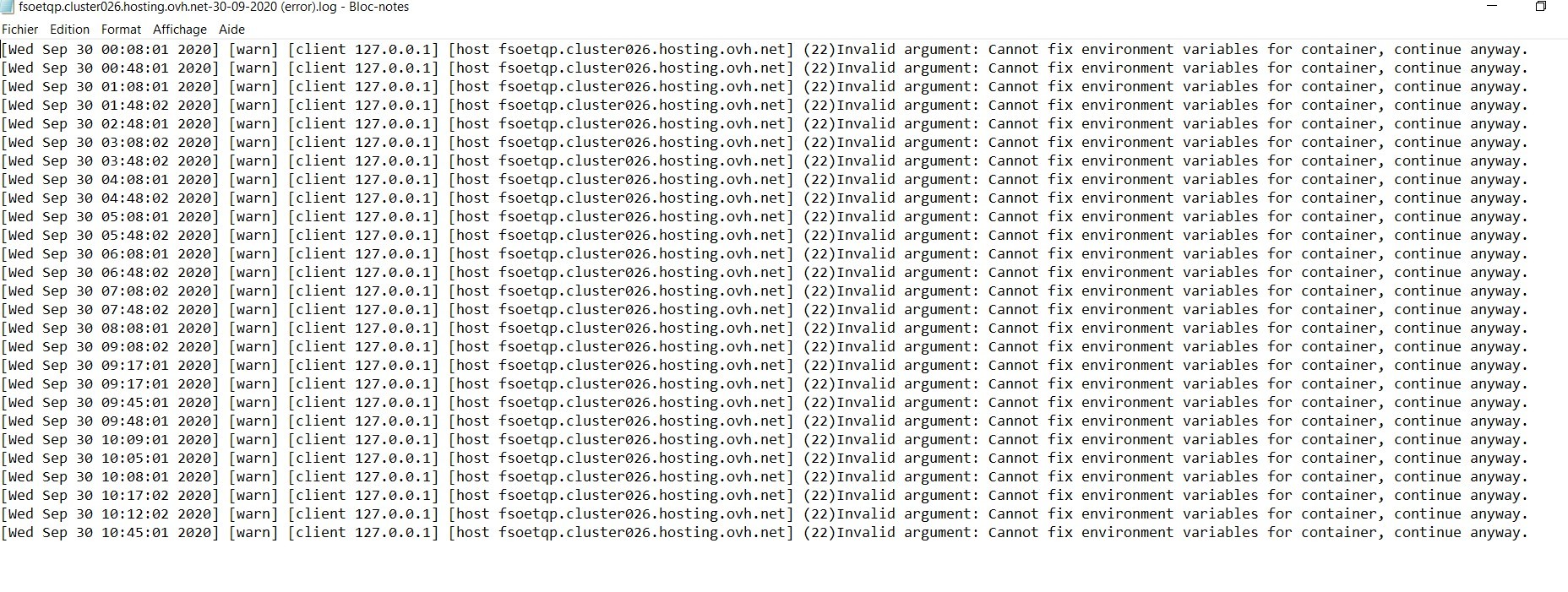

j'ai ajouté les tâches cron sur ovh pointant un fichier : cron intégrant les lignes suivant :
#!/bin/bash
/usr/local/php7.1/bin/php -q /home/fsoetqp/wwwnewsletter/artisan schedule:run 2>&1
j'ai téléchargé les log (cron / error) mais je n'arrive pas trop à lire les commentaires)
