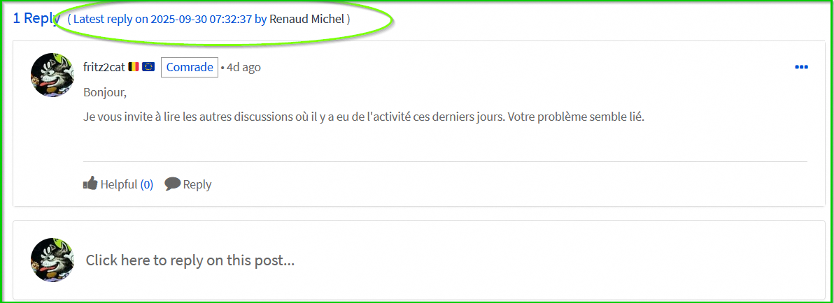

2 Antworten ( Latest reply on 2025-09-30 16:00:00 Von
fritz2cat 🇧🇪 🇪🇺
Je vous invite à lire les autres discussions où il y a eu de l'activité ces derniers jours. Votre problème semble lié.
Bon, elle est où cette réponse de Renaud Michel ?
J'ai même reçu un mail de notification avec ce lien: https://community.ovhcloud.com/community?id=community_question&sys_id=6e5ac2dc34107210f078f43c21c5a68e&anchor=answer_677aaea5cddcba101e11985692cdf564
mais rien nada schnol et pas de message d'erreur...
