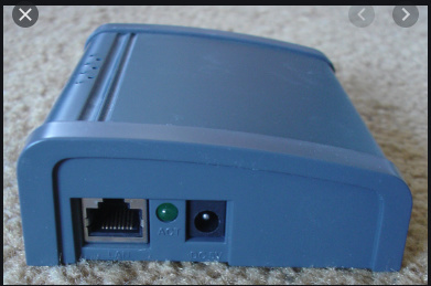

Je viens recemment de souscrire un forfait de numero de tel ovh que j'ai fait fonctionner avec zoiper et un tel analogique avec spa3000 mais je n'ai pas de tonalité quand je connecte la prise du apple-tell et l'adaptateur rtc/voip a les 4 temoins d'allumer en permanence qu'avec le tel j'ai le temoin d'alimentation d'allumer en permanence et les autres temoins internet etc... s'allume seulement quand je suis en ligne.
Peut on me donner des idées de configuration du spa3000 pour mon apple avec carte apple-tell.
Merci d'avance.

Qu'est-ce qu'une carte apple-tell ?
Quel modèle exact de SPA300 ?
Lien pour obtenir le guide d'installation ?
j'ai un spa3000 de chez cisco/linksys sipura et une carte apple-tell est une carte pour apple II des années 80 avec une emulation minitel et un serveur minitel.
Pour pouvoir voir d'où vient le problème, tu pourrais faire un test en branchant un téléphone analogique .
j'ai deja brancher un telephone analogique et ça fonctionne parfaitement mais je n'ai pas de tonalite quand j'ajoute la prise de l'apple-tell
Donc :
- Soit un problème de compatibilité,
- Soit un problème apple-tell.
Mais même dans un "problème de compatibilité", c'est le apple-tell qui ne doit pas être tout à fait conforme.

OK merci gaston_phone,je vais voir du cote de l'apple-tell.
