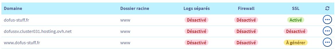

Je me permets de venir solliciter votre aide, car depuis plusieurs jours, je ne m'en sors pas dans le paramétrage de mon hébergement.
Je ne souhaite pas grand-chose, juste que cela fonctionne... Je viens seulement de passer chez OVH (quelque semaines) et depuis j'ai plusieurs problèmes, qui viennent surement de mon côté, parce que je n'ai pas énormément de connaissance, mais bon...
Pour résumer mon problème actuel est que mon site ne fonctionne pas lorsque je saisis devant l'adresse : " https://www " cela m'affiche que la connexion n'est pas sécurisée.
J'ai pris contact avec le service support d'OVH qui m'a indiqué qu'il était normal que pour le sous domaine " www " le certificat SSL soit en " à générer " et qu'il était impossible de le générer, car cette option était uniquement disponible pour les certificats LetsEncrypt que pour un certificat Payant, il restera toujours en état "à régénérer ".
J'ai ensuite essayé dans mon fichier.htaccess de mettre ceci (que j'ai trouvé sur un autre sujet) :
RewriteEngine On
## www -> no-www
RewriteCond %{HTTP_HOST} ^www\.(.+)$
RewriteRule ^ https://%1%{REQUEST_URI} [R=301,L,NE,QSA]
## http -> https
RewriteCond %{HTTPS} off
RewriteRule ^ https://%{HTTP_HOST}%{REQUEST_URI} [R=301,L,NE,QSA]
Mais cela ne fonctionne toujours pas…
Je ne trouve pas de solution… Sachant que je n'ai pas beaucoup de connaissance dans le domaine, je ne comprends pas pourquoi seulement mon URL en https://www. ne fonctionne pas.
L'erreur doit être surement toute bête au passage.
Merci à vous.

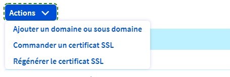

Faites ceci:
Dans l'écran d'information générales de votre hébergement > SSL > (...) > Regénérer le certificat
Cette info avec des certificats payants c'est du n'importe quoi.
Après on verra pour vos redirections.
Merci de votre réponse, c'est pour ça qu'initialement j'avais contacté le support d'OVH je n'ai pas comme sur la documentation, dans "Informations générales" je n'ai pas "Régénérer le certificat" :
J'ai cette option dans l'onglet "Multisite → Action" et cela me met une erreur.

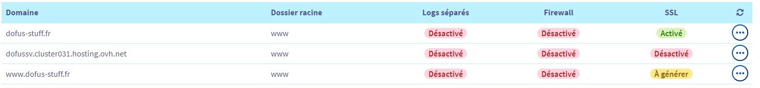

Déjà, je vous remercie à nouveau de prendre le temps de m'aider.
Quand on saisit l'adresse www.dofus-stuff.fr j'ai bien un message qui m'indique que la connexion n'est pas sécurisée.
Ce qui pour moi correspond à ce que je retrouve dans l'onglet Multisite qui indique que le certificat SSL n'est pas généré pour le sous domaine www.

Je viens d'avoir une réponse du support OVH qui m'indique :
> Suite aux vérifications, nous avons constaté que le service SSL est bien activé sur votre hébergement.
> Le certificat COMODO ne peut être activée que sur le domaine principal.
Cependant, effectivement sur la publicité qu'ils mettent, ils indiquent pour le certificat à 59.99 (celui que j'ai :
> www.mondomaine.fr + mondomaine.fr
Mais apparemment, ce n'est pas le cas pour moi… Je ne comprends plus rien.

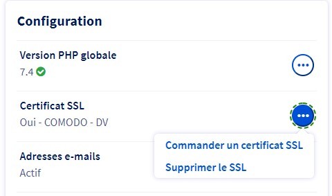

Comme je ne peux pas mettre de pièce jointe sur le support j'ai envoyé le lien du sujet.
Cependant, afin d'être sur je vois marquer sur mon espace OVH pour le certificat : " Oui - COMODO - DV "
Pourtant, j'ai bien acheté celui à 59.99TTC sur leur site qui s'appel SSL DV Sectigo, est-ce bien le même qui a été installé ?
COMODO est l'ancien nom de Sectigo (le nom à changé fin 2019 début 2020).
Le support OVH m'indique cela :
> Elle reste toujours à générer, la fonctionnalité de régénération n'est pas fonctionnelle sur les certificats payants.
> C'est tout à fait normal que l'accès en https://www.1stuff.frstuff.fr affiche cette erreur, il faut accéder en 1stuff.frstuff.fr ou www.1stuff.frstuff.fr ou https://1stuff.frstuff.fr pour avoir le site sécurisé.
Seulement, cela me semble bizarre pourquoi le certificat resterait à généré s'il est valable ?
Également, pourquoi la connexion HTTPS://www mettrait une erreur si le certificat est valable ?

PORT STATE SERVICE
443/tcp open https
| ssl-cert: Subject: commonName=1stuff.frstuff.fr
| Subject Alternative Name: DNS:1stuff.frstuff.fr
| Issuer: commonName=Sectigo RSA Domain Validation Secure Server CA/organizationName=Sectigo Limited/stateOrProvinceName=Greater Manchester/countryName=GB
Vous voyez la différence ? www.1stuff.frstuff.fr n'est pas inscrit dans votre certificat.

J'ai eu des échanges avant-hier et hier avec le support OVH.
Le certificat a été régénéré de leur côté et maintenant, c'est fonctionnel !
Merci beaucoup
eh bah, 25J pour régénérer un malheureux certificat…
En tout cas tout se fini bien.
