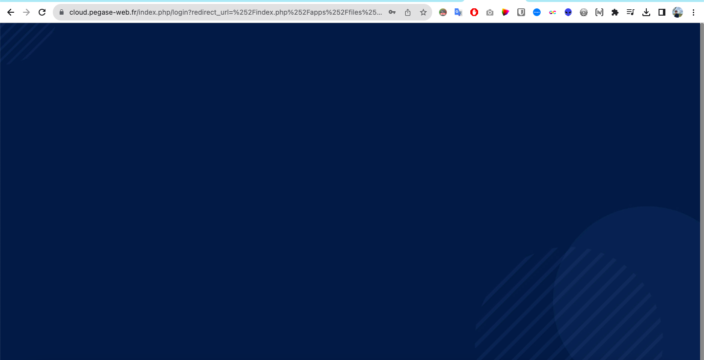

Bonjour, j'ai voulu installer owncloud sur mon hébergeur pro et j'ai bien mis une nouvelle database en Mysql. Sauf que quand je me lance rien ne s'affiche hormis le fond bleu de owncloud.
Merci de votre aide !

Non je ne crois pas car j’ai essayé en me trompant de mot de passe et ça me met un message d’erreur de recommencer. Et quand je ne me trompe pas ça charge comme si c’était bon et je tombe sur cette page vide.
Merci de votre réponse !

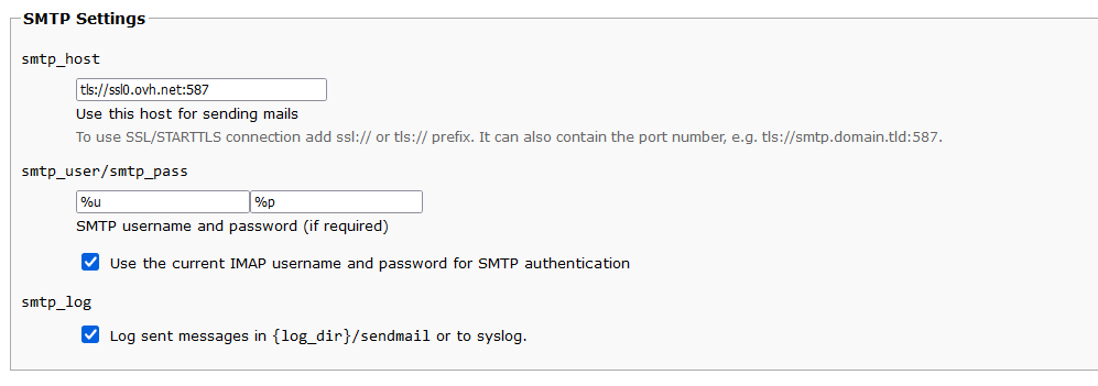

Par contre il y a des difficultés pour l'envoi des mails, car vous devez faire un choix cornélien entre deux méthodes:
sendmail (et dans ce cas, OVH trafique l'adresse d'envoi (rassurez-vous, c'est adresse de service sur l'enveloppe, mais pas de modification dans l'en-tête du mail): le résultat est que les messages de non-livraison n'arrivent pas dans votre inbox, mais dans votre espace client OVH
SMTP: dans ce cas vous devez fournir un login/pass d'authentification pour pouvoir envoyer des mails, et si vous êtes sur la nouvelle plateforme Microsoft/Outlook Web, OVH a interdit d'authentifier avec un autre compte que celui figurant dans l'expéditeur du message.
Donc ça limite votre Roundcube à un seul utilisateur dans ce cas.

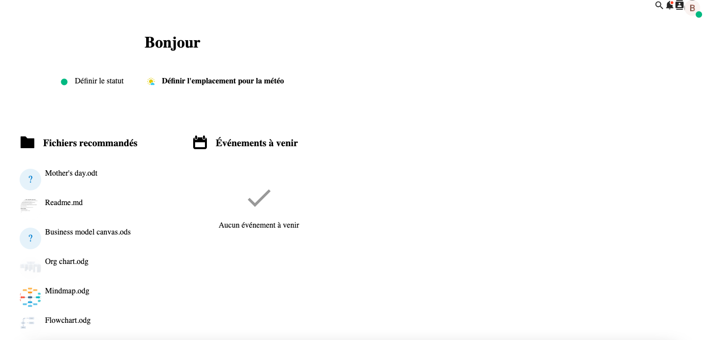

Quand j'installe nextcloud, cela fonctionne, j'arrive sur la plateforme sauf qu'il a des bugs en mode pas de design, problème d'affichages etc... Je sais pas pourquoi cela fait ça ?
Merci pour votre réponse

Bonjour, c'est à dire ?
regarder les prérequis : https://docs.nextcloud.com/server/latest/admin_manual/installation/system_requirements.html
OVH ne permet pas de tous les respecter, donc c'est pas étonnant s'il y a des problèmes.
Aussi en théorie c'est à la limite des conditions de ventes car c'est plus assimilé à du stockage de masse (ce qui est interdit).

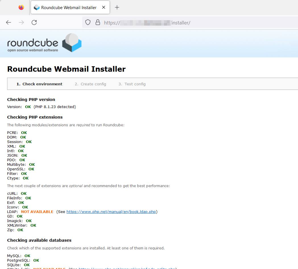

Je vais installer un roundcube récent, pour voir.
C'est toujours utile d'avoir ça sous le coude. Notamment pour les domaines qui ont le webmail Outlook au grand dam de leurs utilisateurs.

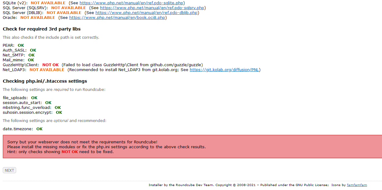

Je viens d'essayer. J'ai créé un sous-domaine dans un hébergement Perso, j'ai balancé les 2000+ fichiers, mais pour le moment ça coince.
Je soupçonne que la .tar.gz qui possédait quelques symlinks n'est pas passé en entier lors du transit par une machine Windows.
Voici l'erreur (chercher NOT OK)
Je n'ai pas l'intention de chercher maintenant. La prochaine fois je dézippe directement sur le serveur.

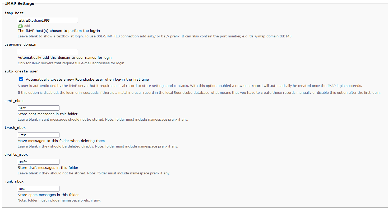

Je viens de terminer une installation avec succès. Ca m'a pris environ une heure.
J'ai dit plusieurs bêtises plus haut. En fait, Roundcube peut utiliser le login IMAP que l'utilisateur a introduit, pour authentifier les conenxions SMTP. C'est ce qu'il faut faire.
