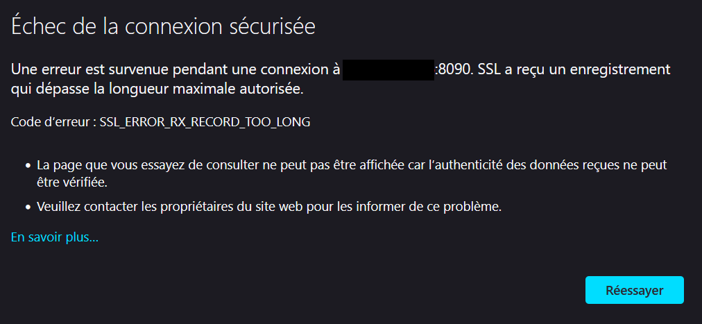

J'ai un nom de domaine chez hostinger et j'héberge une application Node sur un VPS OVH qui effectue des requêtes API vers une base de donnée OVH.
Quand je fais ma requête via postman ou directement via l'url à par exemple http://XX.XXX.XXX.X:8090/api/post j'obtiens bien la réponse et je vois mes données mais quand je passe en https:// j'obtiens ce message d'erreur
Et le problème c'est que depuis le client le navigateur force le passage en https...
Du coup je pense qu'il faut que j'installe un SSL sur le serveur, j'ai bien tenté pas mal de truc avec certbot par exemple mais quand ils me demandent un nom de domaine et bien au final je n'en ai pas puisque c'est simplement une IP.
Du coup ma question est : déjà est ce bien un problème de certificat SSL et ensuite comment en installler un sur un serveur que n'a pas de nom de domaines ?

Pourquoi ne pas créer le certificat SSL sur le sous domaine du VPS (attribué par OVH).
Ou mieux, ajouter un sous domaine sur un domaine quelconque et générer le certificat SSL sur celui-ci. Plus souple en cas de changement de VPS.

En gros depuis la gestion du nom de domaine il faut que je rajoute un DNS qui pointe vers l'IP de mon VPS et à l'intérieur duquel dans le dossier /var/www/html je place mon appli React. Je prend ensuite un certificat SSL pour ce nom de domaine qui se répercutera sur le serveur puisqu'il est associé au nom de domaine.
Je ne suis pas sûr d'avoir bien compris évidement, est ce que c'est bien cela ?
Huum vous n'utilisez pas les bonnes terminologies mais en très gros c'est ça.
Chez OVH, avez vous commandé une zone DNS gratuite ?
Si non, tentez de le faire maintenant.
Une fois que vous aurez votre zone DNS chez OVH (Elle sera 'activée' au moment du transfère du domaine) configurez la à l'identique de registrar d'où vous partez. Cela évitera que le site soit offline au moment du transfert.
Ensuite dans la gestion de votre zone DNS créez un sous domaine quelconque du style app.votredomaine.com et générer un certificat lets encrypt sur ce sous domaine. Configurez le dans le vhost.
Vous pourrez ensuite faire vos requêtes sur ce sous domaine.
