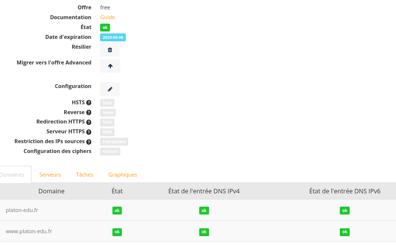

J'ai activé commandé un certificat SSL sur OVH, et configuré tout ce qui faut dans la sur Sunrise et dans la zone DNS pour le nom de domaine www.platon-edu.fr et tout semble OK :
Mais il semble y avoir un problème, mozilla me renvoit `PR_END_OF_FILE_ERROR` et curl : `error:14095126:SSL routines:ssl3_read_n:unexpected eof while reading`
Une idée d'où cela peut venir ?

```text ```text
nmap -p 443 --script ssl-cert www.platon-edu.fr
Subject: www.platon-edu.fr
Issuer: Let's Encrypt Authority X3
start: 2020-04-07T13:48:04
end: 2020-07-06T13:48:04
Subject Alternative Name:
www.platon-edu.fr
rien à signaler
```text
curl --head -XGET --user-agent Firefox https://www.platon-edu.fr/
HTTP/1.0 503 Service Unavailable
sauf souci de config du service
tu ne peux pas installer le certificat par toi-même avec certbot? ```
Effectivement, je n'ai juste pas été assez patient.
Tu pense que certbot serais mieux que ce qui est fournis par OVH ?
certbot comme ssl gateway actuellement, c'est du let's encrypt
le gérer sur ton serveur, ça peut être plus souple et rapide
Je vais tenté ça, merci.
